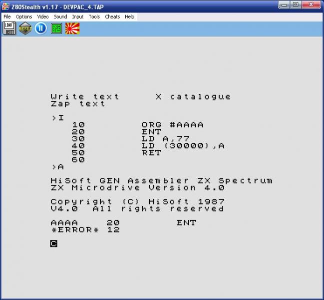

    goodboy, вроде как помогло, но появилась другая ошибка, если не сложно, наберите работающую программу по этому простейшему коду в виде прошлой миниатюры.

    а что значит ENT в 20ой строке ???
    кроме того ты этой программой скорее всего испортишь сам ассемблер. (если его кодовый блок начинается с 26000)
    пришлось вспоминать про связку `ENT $` и `Run`

    После ENT в Gens надо еще $. Это точка входа для Run, $ - текущий адрес. То есть строка будет ENT $.
    Читай тут http://zxpress.ru/book_articles.php?id=1025 и главой раньше.

    Black Cat / Era CG, спасибо, получилось, я раньше $ тоже писал, но видимо из-за табуляции не работало.
