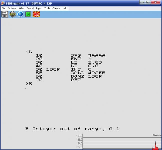

    Цитата Сообщение от Vonavi Посмотреть сообщение
    почему не рисуется линия?
    а с чего она рисоваться должна???

    Да я дурак

    А вот теперь? Рисуется одна точка...

    Vonavi, в подпрограмме #22е5 с регистрами явно происходят какие то изменения и BC при возврате из подпрограммы явно имеет уже не те значения что при входе
    должно быть вот так:
    loop push bc
          call #22e5
          pop bc
          inc c
          djnz loop
          ret
    С уважением,
    Jerri / Red Triangle.

    jerri, спасибо, получилось, но я что-то не могу понять КАК?
