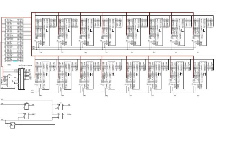

    Спаял я значит такую хрень :
    Да,да это кусочки от материнок...лепил из того что было под рукой
    Если опыты с этим модулем дадут хоть какой-то положительный
    результат можно будет микросхемы памяти более ёмкие применить,
    а также увеличить размер оперативной памяти до 2Mb.
    Ведь в доках пишут,что под оперативу выделено аж 2Мб в диапазоне $E00000--$FFFFFF,а используется только 64Кб ($FF0000--$FFFFF).
    Сделал,пока,8 банок по 64Кб,с возможностью дальнейшего расширения
    $F80000--$F8FFFF
    $F90000--$F9FFFF
    $FA0000--$FAFFFF
    $FB0000--$FBFFFF
    $FC0000--$FCFFFF
    $FD0000--$FDFFFF
    $FE0000--$FEFFFF
    $FF0000--$FFFFFF
    Последняя банка,как видим,заменяет штатное ОЗУ сеги.На фотке это верхние две микросхемы.На мелкой логике собран дешифратор
    Черновик схемы во вложении...чуть не дорисован
    Полную схемку завтра постараюсь выложить.
    (выложил)
    Но модуль этот глючит!!!!!
    Причём глючит странно и не со всеми кариками.В итоге карики разделились на четыре группы:
    1)которые совсем не запускаются,
    2)запускаются,но с графикой непонятно что (может отсутствовать персонаж или фон
    3) экран белый(или зелёный),музыка играет,проявляются какие-то цветные прямоугольники...( в мортал комбат 3 так)
    4)игра запускается без видимых проблем и можно играть(червяк джим)
    Во всех случаях,кроме первого,управление джойстиком работает,музыка играет,звуки соответствуют игровой ситуации...Проблема только с графикой.В зеро толеранс на верхнем экране(там где руки с оружием,враги,стены ит.д.)вообще ничего нет,чёрный экран.А в нижнем(где план показывается и враги точками)
    тоже пусто...А музыка играет,оружие стреляет(слышно),персонажа убивают...его можно поменять.Заставка тоже изменилась,такое ощущение показывается только одна четверть экрана.
    Может быть по описанным глюкам можно определить в чём проблема?
    Или какие-то сигналы ещё задействовать надо?

    ТС, если бы ты внимательно изучал соответствующие доки, то ты бы видел, что ОЗУ М68К управляется через VDP и несколько иначе для каждой половинки. Это для М68К оно тупо в адресном пространстве, а для остального железа имеет значение. Однако, я наращивал и особых проблем не видел (но использовал сигналы с материнки а не гнезда). Я не буду объяснять почему такой геморрой, просто прими как данное.
    PS Забыл сказать: верхние 2МБ полностью заняты внутренним ОЗУ. Т.е., 64КБ тупо повторяются все 2МБ. Так что навешивание внешнего ОЗУ в этих адресах порождает конфликт, который не решаем для младшей половинки, т.к. управление сигналом ОЕ и адресом А13 там другое. В общем, отключай все это безобразие пока не запалил приставку.

    HardWareMan,да я тоже не все сигналы с разъёма брал.Сначала надеялся,что обойдусь старшими адресами А16-А23 и стробом адреса !AS-обломился.Пришлось мудрить схемку на ЛЛ1 и ЛА3.
    Вот,на входе !LDS,!UDS и R/!W. Брал прямо с ног процессора.
    Ещё есть мысль проинвертировать сигнал !RAS0 и подать его на дешифратор (на 6-й пин)...

    А вот про повторение блока в 64кб можно поподробнее? И зачем так сделано? Или это очередное упрощение/усложнение приставки?
    BYTEMAN,некоторые люди уже и видеопамять на сеге удваивают,остаётся ромхакеров привлечь ...
    HardWareMan
    Там дешифрация одним сигналом идет. А так как у памяти всего 15 линий адреса, вот она и повторяется. И еще раз повторюсь: нельзя брать сигналы с гнезда. RAS0, NOE и EOE имеют несколько более широкую логику, чем просто сигнал с процессора. Это связано с режимом M3 (Master System) и работой DMA, который внутри VDP. А спрайты обычно кидают в VRAM посредством DMA.
