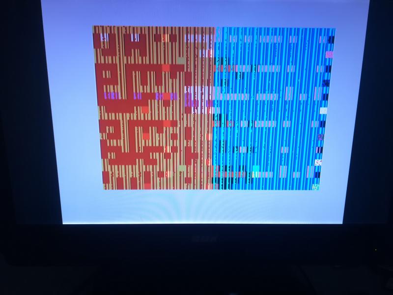

    Во всех испытаниях используется микросхема Winbond 27E512 c A15 запаянным на землю, A14 на 12 пин TM9.
    Создал две прошивки банк0+банк1 на основе:
    1) M7-128 + MAGIC 5.1 - запускается прошивка Sinclair Research 1982, расширения клавиатуры не поддерживаются никакие.
    переключение на 128 часть с помощью команды ".128" контроллера DivIDE 5.7c приводят к сбросу и перезапуску прошивки (бейсик 48)
    2) M7-128 + MAGIC 6.5 - запускается прошивка MAGIC 6.5 (48K) расширения клавиатуры в этом варианте работают, но перестают загружаться контейнеры TAP через DivIDE 5.7C - происходит сброс. Команда ".128" контроллера приводит к ресету и перезапуску прошивки (бейсик 48К).
    На данный момент работает только оригинальная прошивка 1991 Sinclair Research Ltd бейсик 48К, прошитая в банк 1.
    Команда ".128" также производит перезапуск прошивки и всё.
    Отдельно проверил паки на 64К из архива:
    MAGIC128.ROM
    С воткнутым контроллером DivIDE черный paper, черный border - зависание.
    Без контроллера:
    magic6_4.rom
    Цветные квадратики при включении. Без контроллера.
    Вложение 72458

    Я уже сталкивался с этими проблемами, когда подключал DivMMC к Кворуму.
    Из-за того, что DivIDE и DivMMC использует точки входа в ПЗУ BASIC48, которые в прошивках Магика и Кворума
    модифицированы, работать эти устройства будут работать только с родным Спектрумовским образом ПЗУ.
    Я просто поставил переключатель прошивок, который для работы с DivMMC включал родную прошивку.
    A15 для работы прошивки MAGIC128 надо подключить к +5V.
