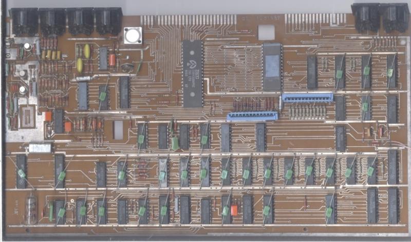

    Цитата Сообщение от zyxel001 Посмотреть сообщение
    Увеличил память до 128 на этом магике5(бк04).
    Магик-05 - это же Кворум-64, а не БК-04.
    В прошивке от 128-го точно так же не будет клавиатуры, как и при использовании прошивки от 64-го.
    Надо или в прошивке менять адрес порта расширенной клавы, или переделывать схему в окрестностях D2 и D3, чтобы стало как в "Кворуме"
  2. #31
  3. #32
    20.05.2019
    32
    Я специально указал, на какие микросхемы ориентироваться при определении модели.
    А что это на самом деле - черт ногу сломит.
    Файл со схемой расширения памяти назывался mag5(при этом номера микросхем в пояснительном тексте были из djvu 08-12 см. далее), схема (которая совпала и единственная, какая есть, состоит из листов 08-12 формата djvu и называлась БК04).
    Вот фото именно этой платы.
    Классическим кворумом 64 тут и не пахнет.
    То есть прошивку BASIC128 на эту машину искать бесполезно, так как ее не было, а другие даже кворумские не совместимы?
    Ага, я же понял, о чем речь. Просто поправил, чтобы следующей цивилизации было проще в наших письменах разбираться
    Самый обычный Магик-05, такой же, как у каждого пятого екатеринбургского школьника в середине 90х.
    Наоборот, тут не пахнет классическим Кворумом БК-04. А с Кворумом-64 эту плату можно даже спутать, если не знать нюансы.
    В пределах досягаемости у меня плата Магика только такая непотребная, но, думаю, и так видно, что по корпусам из различий один только инвертор посредине справа (и тот можно сказать, что навесом напаян, к нему нет дорог на плате, всё МГТФ-ом. Нужен он для переноса экрана в #C000 в режиме CP/M).
    Был опытный Магик-07 https://zx-pk.ru/threads/6746-magic-...l=1#post113076
    Не знаю, было ли готово у него ПЗУ, но как обычно в этом разделе, если у кого что и есть по нему, то у Камиля.
    Вообще, прошивку Кворума переделать должно быть несложно (берем эмулятор, ставим бряку на опрос порта xx7E, проходим по всем меню и заходим в отладчик, везде где брякнуло, меняем порт на xxFC). Я бы сделал, но времени пока нет.
    Но глядя на то, как отличается дешифрация адресов
    кажется, что переделать её из одного варианта в другой будет даже быстрее, чем править прошивку.
    Последний раз редактировалось Eltaron; 01.05.2020 в 15:27.
  5. #34
    20.05.2019
    32
    Да, реально выглядит как кворум-64.
    Значит это магик05. Спасибо.
    А если обойтись без numpad и F1-F5, то никак под пентагоновскую прошивку не подогнать разводку клавиатуры?
    То есть по сути эти клавиши мне не нужны. А вот остальные вспомогательные нужны.
    Какую именно прошивку кворума (версия, модель?) можно адаптировать к этому магику05 (128), чтобы запустить basic128 ?
    Да, лучше просто переделать.
    Скажите, а нет ли целой схемы magic05 в таком качестве? А то та, что есть (djvu) очень плохого качества и, по сути, не полная в некоторых местах.
    Последний раз редактировалось zyxel001; 29.04.2020 в 16:47.
    Есть, спасибо unclerus
    https://github.com/UncleRus/quorum-r...t/Magic-05.pdf
    https://github.com/UncleRus/quorum-r.../Quorum-64.pdf
    Ну и не так давно тут появилась родная, но более приятная, чем djvu-версия, схема Магика
    Не смог найти источник, перевыложил - https://cloud.mail.ru/public/5xzv/n6mzoTpDo
    Все клавиши кроме стандартных 40 спектрумских висят на расширенном порту xx7E. Даже те, что просто симулируют нажатия двух кнопок одновременно и теоретически могли бы быть выполнены аппаратно (иной конфигурацией пленок в клавиатуре).
    Кворум-128, полный дамп его ПЗУ в зипе сверху - это файл QU7V42.ROM.
    Последний раз редактировалось Eltaron; 05.05.2020 в 18:49.
