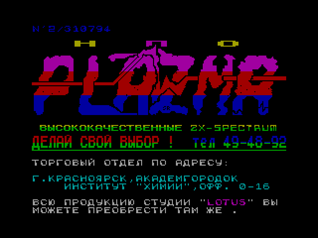

    Видимо, производитель НПО Plazma. Вот скриншот рекламы из журнала Mirikom 2.
    16.06.2012
    г. Красноярск
    г. Красноярск, Академгородок
    Институт "Химии", офф. 0
    Вот. Спс за инфу.
    Теперь у меня есть серьезные основания подозревать "какие люди" к сборке данного клона "руки приложили".
