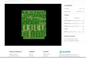

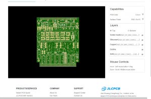

    После очень продолжительной паузы ( 1998 - 2012 г. ) появилось решение
    выпустить для экспериментов модуль стандартного размера для БК11М/БК11 ( и даже для БК10 ), содержащий ИС КМ1801ВМ3А, 2 Мбайт СОЗУ,
    эмулятор ( отключаемый ) ПЗУ 160000-167777, СОЗУ 170000-171777,
    СОЗУ 173000-176777, скрытое пультовое СОЗУ 000000-077777,
    окно скрытого пультового СОЗУ по адресу 172600-172777, отображаемое
    на область 000000-000177 режима "пульт", сквозной разъем СНП58-64
    ( для подключения блока КНГМД ). Максимальное ( пиковое ) быстродействие ( в СОЗУ 0 тактов ) составляет порядка 1.175 т.оп./сек
    на командах 060304 и 010304 ( при режиме "без сигнала SYNC" ).
    Для выборки внутреннего СОЗУ блока может быть включен режим "без
    сигнала "SYNC" ( по отношению к БК11 ).
    Имеется переключатель режима работы "ВМ1/ВМ3" и некотрые другие фичи. Потребляемый ( измеренный ) ток без подключения +5в - не более 8 микроампер от +3.1 вольт. Фотографии:
    http://s018.radikal.ru/i511/1307/7c/bcc1f33d8879.jpg
    http://s56.radikal.ru/i151/1307/9a/4ce7b0b576ab.jpg
    Проведена работа по внесению изменений в файл VM.SYS ОС RT-11 из
    комплекта поставки БК11М, заключающаяся в корректировке начального
    адреса СОЗУ высших адресов ВМ3А с 160000 до 200000 ( 8 ) и некотрые
    другие косметические изменения. Так же написана программа выходного
    контроля для этого изделия с тщательной проверкой массива СОЗУ.
    Реализацией изделия занимается уважаемый господин Kisser.
