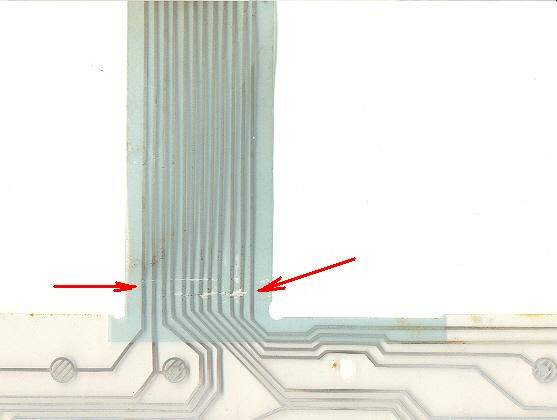

    Посоветуйте, можно ли здесь что-нибудь сделать. Повредились дорожки на ленточном кабеле, который соединяет плёнку клавиатуры со Спектрумом. Если на самой плёнке дорожки нанесены с одной стороны и открыты, то на самом кабеле есть ещё какой-то слой голубого цвета, поэтому дорожки закрыты от контактов с обеих сторон. Можно как-нибудь восстановить клавиатуру?.. Прилагаю отсканированное изображение этого дела.

    Можно попытаться восстановить повреждённые дорожки токопроводящим клеем. Он должен продаваться в радиотоварах. Можно изготовить такой клей и в домашних условиях. Существует несколько рецептов (см. Yandex) самый простой из них: смешать суперклей с растолченным в порошок сердечником от батарейки (соотношение подбирается эксперементальным путём).

    e меня такая проблема тоже была. Я ее решил так :Вырезал из алюминьевой фольги и токопроводяшего клея.
    Но идея CityAceE мне кажется более приемливой.

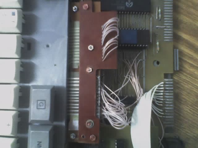

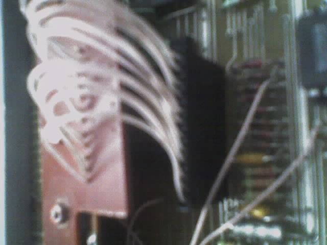

    Руки бы оборвать тому конструктору, который придумал эту клавиатуру. На Кворуме я тоже столкнулся с такой проблемой, правда у меня контактные дорожки были повреждены на конце шлейфа. Кроме того разъем для клавы выполнен на соплях, через несколько вставок начинают отходить контакты. Я эти проблемы решил чисто механическим способом: изготовляются две планки, на которых прорезаются дорожки, соответствующие контактам шлейфа. Затем оч оч оч аккуратно счищается защитная пленка. Под каждый шлейф подкладываем по резиновой подкладке (я их вырезал из велосипедной камеры). Затем всё это дело затягивается винтами. Заменяем разъемы на матери. Курим.
    Клава у меня работает надежно уже около года и никаких проблем при разборке/сборке компьютера.

    А что сделать с защитным слоем, который голубого цвета? Можно было бы даже временно прилепить фольгу скотчем, но доступ к дорожкам закрыт.

    Можно нарисовать новые дорожки поверх этого голубого слоя тем самым токопроводящим клеем.
