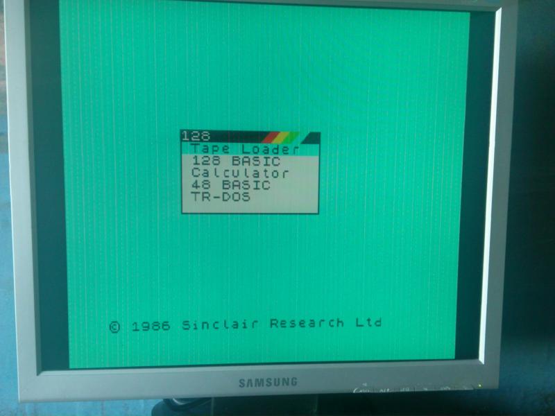

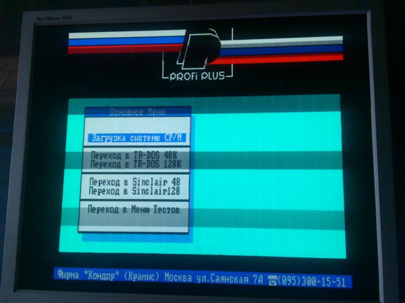

    видеовыход я гляну, а по поводу сброса - надо собирать zxmc2 (клавиатуру+мышку и т.д.) т.к. возможно без неё идут хаотичные вайты... я б так поступил. мега завязана с главной епмкой.
    Zxmc2 у меня фактически на плате собран, прошил 8515 (кстати, какую и где лучше прошиву брать ?) и комп начал нормально сбрасыватся при наличии верхней платы. Только по прежнему проблемы с изображением - если беру видео с нижней платы, то без РУ2 изображение с неправильными цветам (много красного и бордового) а если брать видео с верхней платы со встроенного VGA (тоже без РУ2), то цвета почти нормальные, но по экрану бегут кадры. В 128 режиме вместо белого цвета без яркости - зеленоватый, по экрану бегут тонкие черные полоски. При этом наличие или отсутствие перемычки SB3 и 4 почти ни на что не влияет. Прошивка брал 2.09 для расширенного экрана профи, другие прошивки в расширенном экране не заработали. Кстати, на верхней плате разведен элемент DD39 74НСТ04, через него проходит частота для VGA, но на схеме данного элемента нету, можно его дорисовать ?

    Поставил на верхней плате две перемычки на inverse_ssi и inverse_ksi, изображение стабилизировалось, кадры больше не бегут. Однако все равно отсутствует нормальный белый цвет, который без яркости, вместо него зеленоватый а также на экране по вертикали есть мелкие артефакты изображения. Куда копать пока не знаю - это глюки с цветом верхней платы или нижней....Кстати, люди, а кто какую прошивку использует для VGA ?

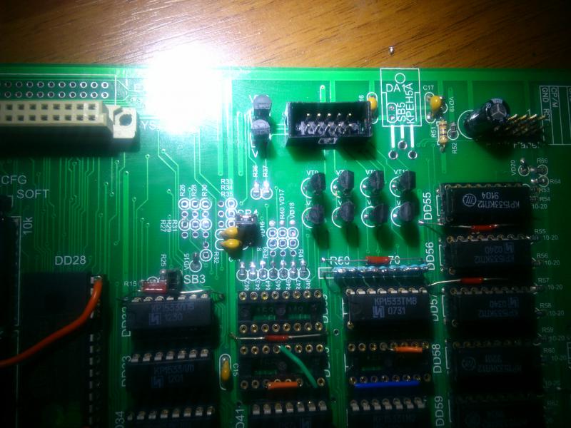

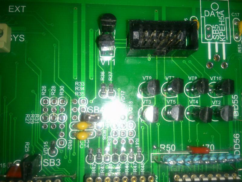

    termik, фотку надо того места нижней платы, где резисторы, транзисторы. Формирование видеосигналов в общем.

    Вот фотографии собранного или, вернее, разобранного видеоузла. Многие детали убраны, согласно инструкции по подключению VGA конвертора, микросхема DD39 снята, так как смысла от нее уже нет - выходы с нее все равно никуда не подключены. КРЕНА5А снята, вместо нее напряжение идет с блока питания, пермычка SB5 замкнула на обратной стороне платы. Транзисторы КТ3102 стоят с буквами БМ, КТ3107 с буквой И. Такое чувство, что где-то в проводах теряется сигнал BRIGHT....Подключал сегодня нижнюю плату к китайскому конвертору VGA - картина по четкости идеальная и без мусора, но опять же нету градации яркости белого цвета.....

    Кое чего не хватает. Там запаивать надо не все детали, если не нужно чб и есть палитра. Дома проверю со своим. И скажу что и как. Не понимаю, зачем использовать VGA конвертер если он не понимает палитру?

    Насколько я знаю, кроме конвертера VGA от zst больше ничего и не было, а он не понимает палитру, т.к. у нему приходят RGB и яркость. Я использую телик LCD, и скарт кабель (у меня уже штук 5 разных, для профи, для +2/+3, и т.д.) На верхней плате, насколько я понимаю - тот самый кодер.
