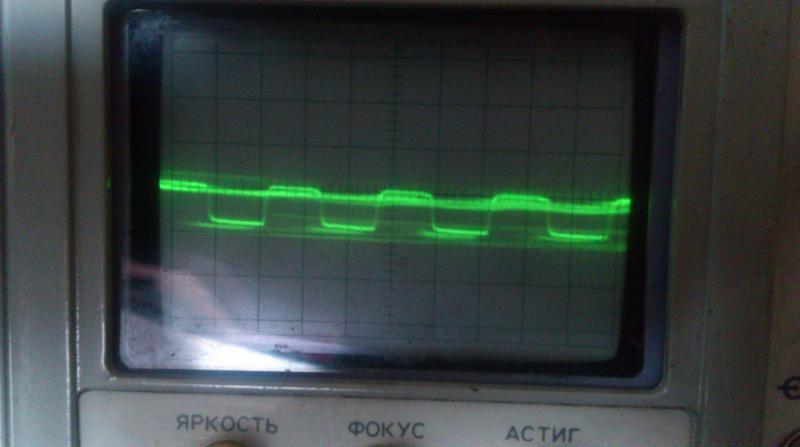

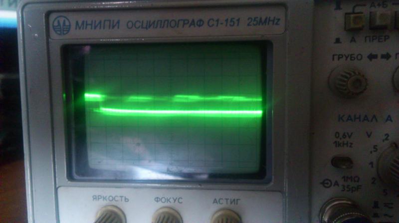

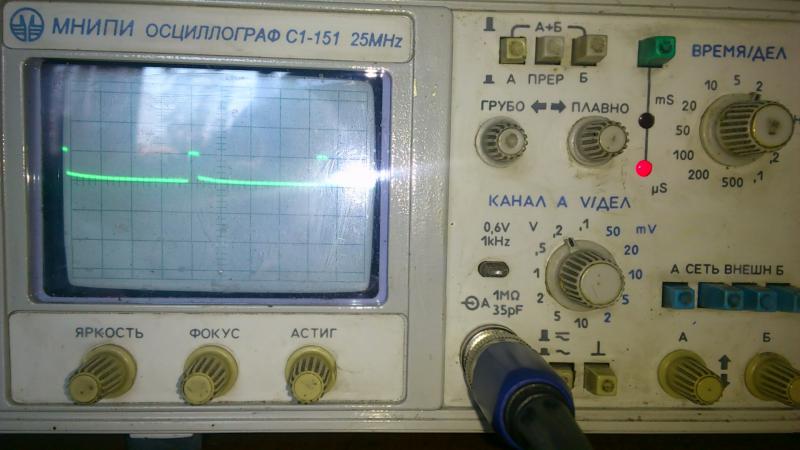

    SB4 оставьте замкнутой и не трогайте во время выяснения проблемы. посмотрите есть ли меняющийся сигнал на 63, 67, 69 ногах епм3128 вга конвертера. смотреть можно на резисторах R107, R110, R114.
    также можно провести эксперимент выпаяв R84 и подать щупом на R102 питание 3.3В, если изображение будет светлеть, значит брайт нормально проходит через плис и поступает на выходной ЦАП вга. плохо, что нет осцилографа и нет возможности посмотреть размах брайта после транзисторов vt2 и vt10 (по логике он должен быть 5В, т.е. повторять выход тм8), а также на ноге плис. сделайте эксперимент с ручным включением яркости и будем думать дальше.
    еще попробуйте прошивку из вложения.

  11. #140
    07.12.2009
    Минск
    77
    Взял сегодня у друга старый осциллограф и снял сигнал с 100 ноги ПЛИС, вот что выходит (на первом фото настройки видны, второе фото - первый тест цветов v-del-штрих 2, время-del-штрих 5, третье фото - второй тест цветов v-del- штрих 2, время-del-1). Пока еще ничего не выпаивал, что лучше дальше пробовать делать из предложенных вами вариантов ? Только что провел эксперимент с R84- его выпаял и на R102 подал 3,3В - общий фон изображения немного посветлел.
ID:	49464   Нажмите на изображение для увеличения.
Название:	первый тест цветов v-del- штрих 2, время-del- штрих 5.jpg
ID:	49465   Нажмите на изображение для увеличения.
Название:	второй тест цветов v-del- штрих 2, время-del-  1.jpg
