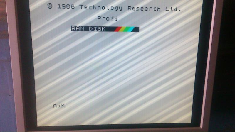

    при ручном включении яркости также смотрите сигнал на R107, R110, R114. возможно размах цветового сигнала, даже когда яркость понижена, большой для монитора и он воспринимает сигнал с пониженой яркостью, как с максимально возможной.
    ---------- Post added at 12:16 ---------- Previous post was at 11:09 ----------
    замените R106, R109, R112 на 270 Ом, R107, R110, R114 на 150 Ом, удалите временно с платы R108, R111, R113. таким образом мы приведем видеоЦАП ВГА верхней платы к видеоЦАПу оригинального ВГА конвертера от ZST. скорее всего сказывается еще внутренние согласующие резисторы самого монитора (75 Ом), они напорядок ниже, чем резисторы видеоЦАПа верхушки. т.к. пока работаем без палитры, то можно использовать старые номиналы с оригинала. надеюсь в будущем прикручу палитру и подберу номиналы резисторов вга-выхода верхушки.
    Заменил и выпаял резисторы, в итоге видим вот такую картинку...может лучше вернуть все назад ?

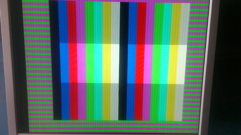

    нет. пусть будет видеоцап как в схеме zst пока. вот тестовая прошивка http://zx-pk.ru/showpost.php?p=212360&postcount=110 проверьте, все ли цвета присутствуют, как советовал alvis. в тестовую прошивку заводятся 14мгц, т.е. запускать комп нужно из синклер режима. для этого можно надеть перемычку cp/m на front panel, чтобы принудительно переключить профи в 128кб синклер.

    Мне вот тут подумалось, не там вы искать проблему начинаете. Прошей для начала "тест" в VGA конвертер и проверь правильность цветов.

    Не за что Кстати для работы этой прошивки нужно только 14МГц, другие сигналы не нужны. И м/с памяти в конвертере тоже не обязательна.

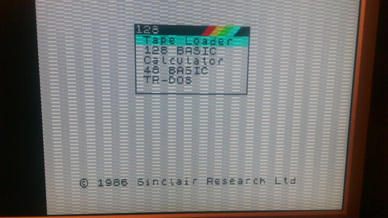

    Прошил тестовую прошивку, градации яркости четко видны. Вчера еще вечером вошел в TR DOS со старой прошивкой, которая была - 2.9. вот что получилось
    Что то у тебя изображение сильно полосатое? Хорошо видно на участках без брайта. Где то не хватает емкостей по питанию...
    До замены резисторов на выходе полосок почти совсем не было видно...может с номиналами еще надо экспериментировать.
