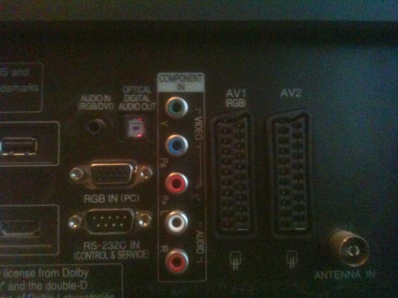

    что то я уже начинаю сомневаться, есть ли у меня "тюльпан" на телевизоре.
    на всякий случай сфоткал разъёмы телевизора.
    прозвонил транзисторы, получилось 2,3,4,5 контакты разъёма(если смотреть снаружи, по часовой стреке) соединены с 4,2,1,3 транзисторами.
    так понимаю, один из проводов нужно подключить к центральному контакту Y или Pb или Pr?

    ewgeniy1985, композитный видеосигнал и YPbPr, "слегка" отличаются. Как мне кажется сформировать нужные сигналы из того что есть можно, но более логичным, мне видится подключение по scart (кое-как, к нему можно подключиться и без сигналов RGB).
  4. #14
    HardWareMan
    На Y вход компонента можно нормально подавать полный ЧБ сигнал с синхрой.
    Зашел в радиодетали, купил скарт и 7контактный разъём, правда, пока некогда было этим заниматься.

    ewgeniy1985, более логичным, мне видится подключение по scart (кое-как, к нему можно подключиться и без сигналов RGB).
    не подскажете, как подключаться к скарту? пока что я нашёл только 4 провода ведущие к транзисторам.
    я так понимаю, "синхра" это выход одного из 4х транзисторов, а ч\б сигнал по тому же проводу идёт?
