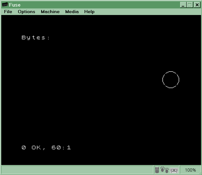

    Столкнулся с такой проблемой существующих процедур рисования окружности, которые можно, в частности, найти здесь на форуме. Например, алгоритм из "Библии демомейкера" в OVER 1 рисует такую окружность:

    То есть некоторые точки рисуются по два раза. И даже если вообще никто не рисует окружности в режиме OVER 1, то всё равно это - потеря производительности.
    Стандартная ПЗУ'шная процедура такой проблемы не имеет.
    Хотелось бы найти быструю и корректную в этом смысле процедуру. Что посоветуете?
    Эврика. Выбранная тобой процедура, используя свойства симметрии, рисует точки по октетам. При одной из координат равной 0, количество вариантов расположения точек вырождается до 4-х: смещения от оси симметрии равны +0/-0. Поэтому точки при этом рисуются на одном и том же месте. Избежать этого можно, если для случаев x=0 / y=0 сделать специальные п/п рисования точек.

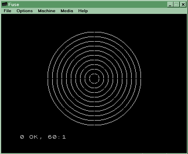

    Но у неё та же проблема:

    Возможно рисует по две точки как раз из за упрощения/ускорения рисования, просто пожертвовали лишними проверками или точностью алгоритма

    Фикс Destr'а рабочий и, в принципе, меня устраивает. Благодарю!
