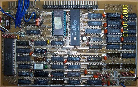

Ищу схему от компьютера (смотри фото). Плата похожа на доработанный Ленинград1. А также схему расширения ОЗУ до 128 кб (подойдет скорее всего от Ленинград1).

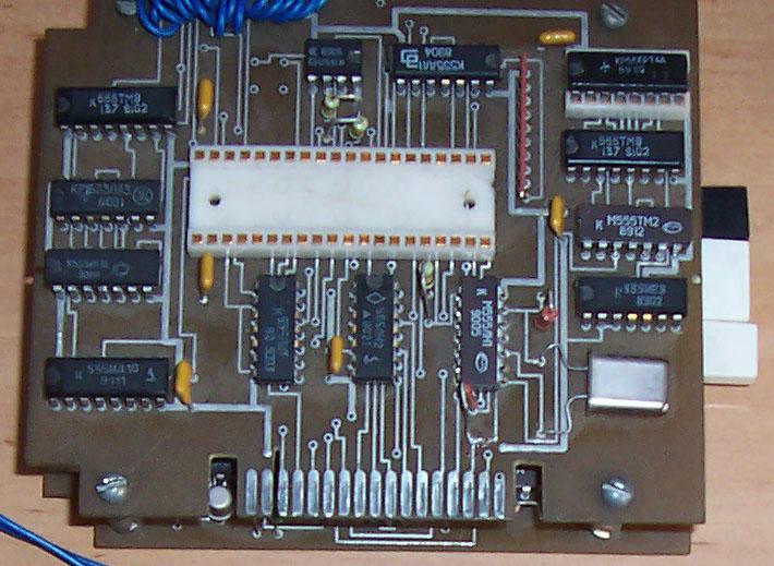

А также схему от контроллера дисковода (смотри фото). На плате установлены две 556РТ4, всего 24 ИС.
Схема расширения ОЗУ Ленинграда есть в ZX-Ревю N4 1994. В ZX-Ревю N6 1994 и N5 1995 описаны ошибки и дополнения к этой схеме.Сообщение от roma
От предыдущего хозяина удалось узнать что плата компьютера от модели "Композит-48", а модель контроллера дисковода называлась СПАРК. Но схем ни от одного ни от другого к него не остались.
Так что буду благодарен, если у кого есть схемы от данных устройств.
Схема «Composit 48» ушла вам электропочтой. Фотография, которую вы опубликовали, это вероятнее всего KAY-128, («Композит» + AY). Схема контроллера дисковода (СПАРК) может быть у Costa.
Схема то у меня есть но она в бумажном виде а отсканировать пока временно возможности нет.Извиняюсь за длительное обещаниеСообщение от Conan
но как только так сразу.
Спасибо за схему и совет по поводу моей платы. Как оказалось плата была от KAY-128. Используя схемы от Ленинград1+Пентагон128+KAY-256 удалось восстановить работоспособность компьютера и расширить память до 128 Кб.Сообщение от Conan
Сейчас осталось только найти Схему от контроллера дисковода СПАРК.
Надеюсь Costa найдет время и возможность отсканировать схему ...
