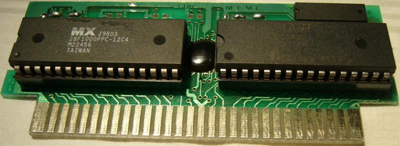

    пистон, который едва высовывается из под капли prg, соединен с 22 выводом, таким образом CE не висит в воздухе

    пробуй запаять новые ПЗУ

    Проблема теперь ПЗУ-хи найти, недумал что в магазинах уже нет их у себя нашел только 27с512 и 573РФ8. есть правда 4 флехи 49f002 в PLCC корпусе, думаю может как нибудь переходник замутить.

    дак ведь.. очень просто замутить распиновка совпадает одни в один (ну если развернуть её на 2 части)
    в приложениях к сообщению ту которой я пользуюсь, но у неё немного шире ноги наверно будут. при желании можно сделать что нужно тебе.

    есть 2 флехи в PLCC корпусе 49FL004, но они на 3.3V, будут ли они работать в карике если запитать их через светодиод, и толерантны ли они к 5V сигналам ?
    вопрос снимается, у нее даже ноги по другому совсем.

    Переделал я ММС3 карик, 22-е ноги капель отрезал и подпоял к +5В, перемычки МЕМЕ переключил перенаправив тем самым адресный сигнал А16 с 24 ноги на 2-ю, запаял панельки. Прошил adventure island 2, все работает!

    Ramiros, эх где бы такой картридж найти, что б можно было микры в панельки впаять

    скоро отчитаюсь, с ибея ползут 2 карика мохнатых годов с ммс3 и ммс1, кажется. Предполагаю, что пзу будут отдельными микросхемами. Цена карика с доставкой порядка 150р
