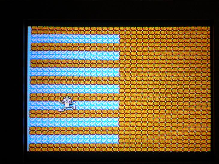

    Там фоткать нечего, экран заполнен одними кирпичами снизу до верху, и все, заяц появляется и тут же проваливается как бы в бездну, и на этом game over.
    Может неправильно записан CHR ром? Попробуй другую игру под ММС3... Я себе вчера тоже сделал ММС3, тоже есть проблемы с графикой на любой игре, но это наверное из-за битого ММС3 - картридж был нерабочий...

    Все перепроверил еще раз, тем не менее, тоже самое.

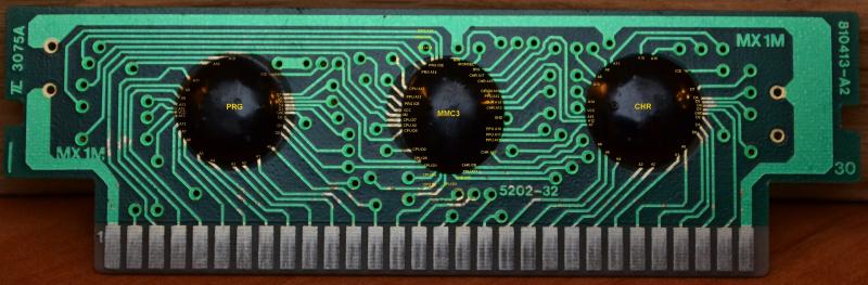

    И у меня тоже самое... Делал вот из такого карика, на нем была Super Mario Bros 6.
    Сигналы /OE обеих микросхем на землю.

    Ну уж тут явно CHRROM не при чем, т.к. в нем только гафика. А тут испорчен уровень.
    30.04.2013
    г. Львов, Украина
    98
    Согласен, только в чем может быть трабл? Другие игры идут нормально!
    Все понятно, там должно еще быть 8K WRAM...
    Либо битая часть програмного рома, либо неправильно переключаются страницы.
    Вставить бы в читалку такой ром, прочитать и проверить идентичность банков на компе.

    я на своем карике успешно запустил игры - adenture island 2; 3 Eyes; TaleSpin; Ninja Gaiden (MMC3 Version).
    правда ninja gaiden стартует в среднем 1 раз на 20 включений, причем если запустился, то ресет каждый раз нормально перезапускает игру, а если после включения незапустился, то ресет хоть до посинения нажимай, черный экран и все.
    ---------- Post added at 23:48 ---------- Previous post was at 23:36 ----------
    greenpill, как ты определил, что дело в WRAM ?
