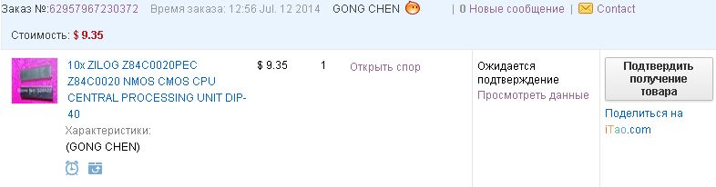

    SoftFelix, обрати внимание на цену. Мне если что не жалко их и на помойку.

    Их нет смысла пилить. Во первых стародел, во вторых партии мелкие. В третьих по цене собсно по состоянию на сегодня разницы никакой. Пилить такое себе дороже.
    Одно дело партию пиленых кристаллов в 100 тыщ штук оптом лоху втюхать, другое продавать по пять штук в неделю.
    Они идут либо со старых запасов, либо (большинство) демонтированные с девайсов полученных на утилизацию. Дергают с плат, прямят и лудят ноги, мойка, проверка на стенде и снова на рынок.
    Почти весь нью олд сток в китае такой. Иногда даже прямо откровенно и написано "refubrished, 100% tested ic's"
    Не, их конечно порой "пилят". Когда после демонтажа вид "некосметический". Копруса там потертые, с царапинами (бывает когда со свалки). Красят и маркируют снова. Вот там бывает порой напутано, когда попадается камушек левый. Так его и у нас в магазине можно такой купить, они все родом сегодня из одного места.
