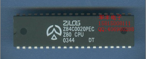

    KenKo, вот заразы... Можешь фотку своего скинуть? У меня вот так. Я так и думал, что это CMOS, но внутри кристалл заниженной частоты. Настоящие ZILOG'и, кстати, всегда шли с такой маркировкой, никаких букв Z.

    Терзают меня смутные сомнения. что мой Z840020PEC 0512 полоскает мозг, мне всё никак не наладить Скорпион-1024, глючит. Не в проце ли дело...
    Маркировка проца с буквой Z, белая краска плохо, но стирается 646-растворителем (ацетона нет).
    И было бы хорошо узнать, где, собственно, можно приобрести кошерные Z-80 на 20Мгц?

    У меня вот такая же мысль возникла.
    Заказал на алиэкспрессе, четыре штуки, по 36 рублей.
    Без знака Z, даты производства указаны разные. На фото, разумеется. Но - хочется верить, что всё так и есть. Приедут - поделюсь с тобой
    ---------- Post added at 22:26 ---------- Previous post was at 22:25 ----------
    Кстати, их фото - в твоем посте чуть выше, на розовом поролоне

    "Z084" - это значит процессор нормальный?
    Косвенно - да. Надо у Жени Мучкина спросить, как он там CMOS детектит.
    Ну, не холодный, по крайней мере...
    У меня абсолютно холодные. Но, видимо, с частотой проблемы. В КАЕ ещё более-менее - там 7МГц, а вот в как в ГС с 12МГц работает...
    ---------- Post added at 22:42 ---------- Previous post was at 22:35 ----------
    Сообщение от Gutten Посмотреть сообщение
    Косвенно - да.
    Сорри, ошибка! Если CMOS, то должно быть: Z84C. Только что проверил. Так что у тебя в ГС НЕ CMOS.
    ---------- Post added at 22:51 ---------- Previous post was at 22:42 ----------
    и при поддельном процессоре?
    Как выяснилось, подделки бывают разные: перемаркёр из NMOS'а с повышенной частотой (в лучшем случае), перемаркёр из CMOS'а с пониженной частотой. NMOS, в не зависимости от частоты (имхо), не будет нормально работать на "развесистой" системе (куча нагрузок на шины). Вплоть до полной неработоспособности. У меня такое было: + одна нагрузка на шину данных (одна 555АП6) и комп уже не запускался.
    Ну а CMOS с пониженной частотой (006PEC, к примеру). Тут возможны глюки на повышенных частотах. Возможно, у меня сейчас такое твориться на связке ГС+КАЙ.
