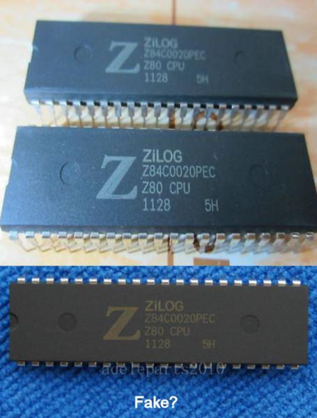

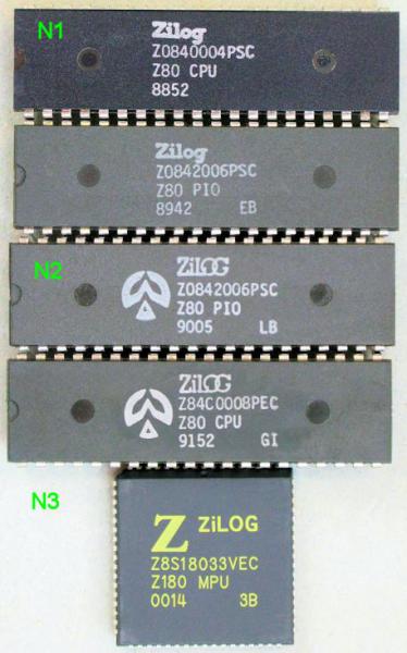

    Вобщем, заинтересовал меня вопрос с логотипами. Конкретной информации найти не удалось. Можно только косвенно что-то сопоставлять, используя даташиты Zilog разных лет, фотографии из коллеций (типа таких) и реальные камни, про которые известно, что они не фэйк.
    Нашел в своей коллекции камушки Zilog с соседними годами выпуска, из чего можно сделать вывод, что логотип N1 использовался до 1990 года. Существуют еще более ранние камни (середины 80-х) с логотипом в виде большой жирной "Z" с полосками и такой же надписью, как N1.
    С 1990 года микросхемы выпускаются с логотипом N2.
    Непонятно с какого года вступил в силу текущий логотип N3, но в 2000 он уже точно был. Логично было бы предположить, что если N1 сменился на N2 на смене десятилетий, то N3 появился в 2000 году. Поэтому вызывает определенное подозрение наличие микросхем выпуска 2003 года с логотипом N2 (как здесь). Подозрение может развеять только информация о том, что разные фабрики Zilog меняли логотипы не одновременно, но такой информации тоже найти не удалось. Большой, блин, секрет фирмы Zilog
    Все микросхемы на моей фотке - точно не фейк, ибо появились у меня в те времена, когда китайцев еще не посетила мысль зарабатывать на любви россиян к ретрокомпьютерам
    Последний камень (Z180) был куплен в DigiKey как раз в 2000 году.
    А маркировка на нем сделана не лазером, а краской "фирменного" цвета.
    Пробежался по Aliexpress. Одну и ту же фотку микросхем "на розовом поролоне" встретил как минимум у пяти продаванов. А с датой "1128 5H" - у многих. Очень похоже на свежую партию подделок.
    Вобщем, не утруждают они себя фотографированием реального товара. Пришел к выводу, что если буду делать следующий заказ, то попрошу у продавца реальную фотку того, что получу. Не даст, ну и фиг с ним - "базар большой"

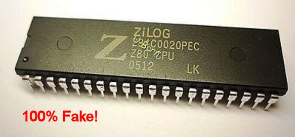

    Совместными усилиями (спасибо, SoftFelix) мы выяснили, что Z84C0020PEC с датой "0512 LK" и подозрительным напылением на поверхности - точно фейк. Там, где заказывал я, реальной фотки вообще небыло. Но сейчас удалось найти. Прилагаю. Пусть теперь снова перемаркировывают. Запомнить легко - "LK" - "Левый Китай"

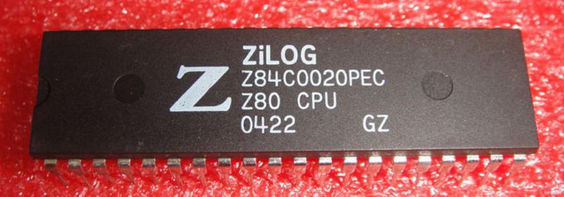

    Еще интересный экземпляр (тоже найден на Aliexpress) - с датой "0422 GZ". Здесь маркировка сделана краской, но смущает ее цвет
    Кстати, обратите внимание на круглые углубления поверхности пластмассы (следы от толкателей пресс-формы). У чипов, которые шлифовались для перемаркировки, их глубина уменьшается.

    Цитата Сообщение от KenKo Посмотреть сообщение
    Кстати, обратите внимание на круглые углубления поверхности пластмассы (следы от толкателей пресс-формы). У чипов, которые шлофовались для перемаркировки, их глубина уменьшается.
    На моём "0512" в компе даже виден уровень родного пластика перед шлифовкой - ступенька под "0512 LK".
    МГТФ - любимый провод!
  9. #29
    03.04.2010
    Bryansk
    49
    Нифигасебе! Не видел такого еще
    А второе углубление, похоже, напрочь снесло кривой шлифовкой.
    Да, после такого старую маркировку уже не разглядеть
