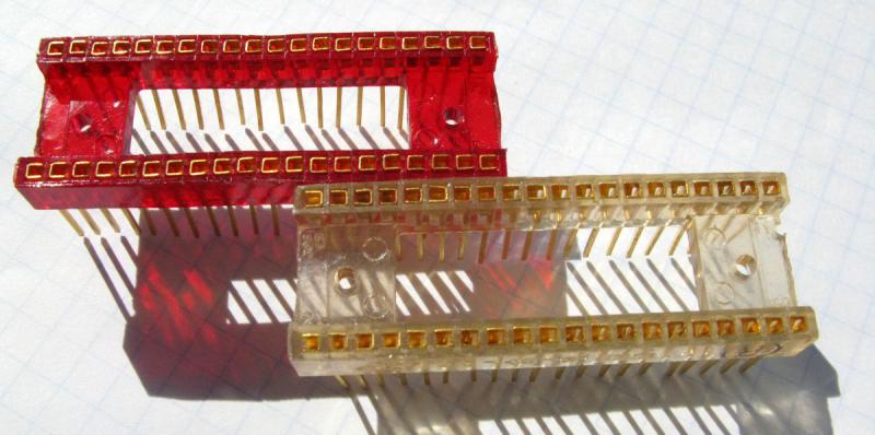

    Цитата Сообщение от KenKo Посмотреть сообщение
    Моему "Ленинграду" явно не хватает такого процессора
    Блин, а что же панельки не с золотыми контактами?!
  4. #63
    03.04.2010
    Bryansk
    49
    Золотые панельки тех времен были страшны. Да и шаг 2.5 мм.
    Но заменить никогда не поздно
    Да и шаг 2.5 мм.
    А что проц и ПЗУ ты собираешься ставить не советскую керамику??? Ты же убъёшь всю концепцию!
  7. #66
    03.04.2010
    Bryansk
    49
    Нет, просто теперь возможностей больше:
    - можно распилить импортную цанговую панель тонким стальным диском, а затем склеить (или без склейки установить в плату, выровнять и запаять). Задача проста - убрать лишнюю длину импортной панели: 2.54*19-2.5*19=0.76=~0.8мм, т.е. 8 пропилов диском 0.1мм, равномерно паспределенных по длине панели. "На коленке" это сделать трудно, конечно
    - можно вытащить из цанговой панели отдельные контакты и запаять их в плату. При пропайке с обеих сторон держаться будут замечательно.
    - можно найти отечественную цанговую панель и заменить в ней цанги.

    Я понимаю, что цанговая панель это технологично и практично, но это блин, всё не то.
    Ну, а что лучше? Если не рассматривать специальные панели (от WELLS-CTI, например) в силу их дороговизны и монструозности, то остается просто запаять чип в плату.
    Это будет "по-военному", но неремонтопригодно.
    Ну, а что лучше?
    Страшны (хотя которое фото ты дал, очень даже норм), но это дух эпохи! ;-)

    Цитата:
    Сообщение от KenKo
    Эти панельки не переносили многократных замен микросхем, но контакт имели хорший (только позолоченные), а цанговые панельки наши делали очень хорошо, ничуть не хуже импортных.
    Хотите хороших импортных панелек под наши корпуса (и той эпохи) - ищите Tesla или немецкие (в белых корпусах были, название не помню)
