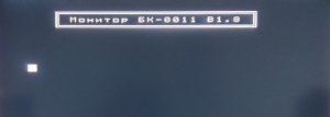

    Посмотрите, как идет тест на управляющей М-ЭВМ БК11/М.
    При подключении СБК к БК11М происходит ее зависание.
    Т.к. первая прошивка в модуле ППЗУ 017, запускать БК11М надо через удержание алфавитно-цифровой клавиши, далее подключить 12-ю страницу ПЗУ и запустить с адреса 100000 ( 8 )
    12;1C
    100000G
    12;1C
    100000G

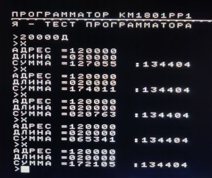

    Да, запускается СБК
    На БК11М обращение к ПЗУ'хам МСТД происходит стабильно.
    также в режиме программатора получается считать К/С, но результат всегда разный. Читаются с ошибками.

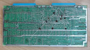

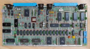

    Теперь хотелось бы добиться устойчивой работы СБК на БК10-01.
    Фото платы БК0010-01 пожалуйста.

    После подпайки конденсатора 100пФ NP0 ситуация со сбоем подсчета к/с ПЗУ МСТД на БК0010-01 не изменилась.
    ---- Добавлено
    Хотя на БК11М к/с считаются, но видимо не правильно. Они всегда разные...

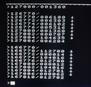

    Посмотрите пожалуйста по разрядам данных на чтение - все ли биты читаются ( разряды в слове данных 000001, 000002, 000004, 000010, 000020....040000, 100000 ) ?
    Может какой сигнал МПИ не доходит до ПЗУ ?
    При контроле осциллографом по тесту Короткого замыкания МПИ все линии шины подтянуты НРками ?

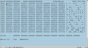

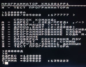

    Соответствет ли дамп 019 ПЗУ МСТД скриншоту :
    Исправен ли кабель от СБК, может если вставить блочок МСТД в сам СБК тест к/с будет проходить ?
    ( Выв. внешней МПИ СБК для исследуемого устройства - надо проверить наличие перемычки между выв. А23 DIN и А30 ( DIN для внешнего ПЗУ на адресе 160000 )
    Дамп -019 ПЗУ в блоке МСТД соответствует приведенному.
