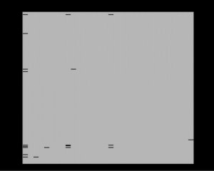

    тест обламывается на недостоверных данных в ДОЗУ исследуемой БКшки.
    Сегодня занимался СБК - да, ошибки возникают при записи массива, особенно при множестве уровней 0в. в данных.
    Адреса вроде как не особо критичны, но тоже - чем выше адрес в исследуемом устройстве, тем больше ошибок.
    Например, заполнение экрана числом 177777 в 019 МСТД ( режим ТД )
    40000АА
    37776ДД
    177777Р

    Самое простое, что приходит в голову - это гадит какая-то резисторная сборка. В такой ситуации, её ведь если даже выпаяешь и прозвонишь, она будет выглядеть исправной.
    Или в какой-то микросхеме, сидящей на шине АД, какой-то хитрый пробой, такой что при некотором количестве уровней 0в., превышающем некоторое критическое значение, начинаются утечки и 0в. становятся >0в. Или перекрёстное проникновение сигнала из разряда в разряд.

    Есть 2 экз. СБК, довольно идентичных. Оба ведут себя почти одинаково.
    ИМХО - 80% - звон шины, в диапазоне единиц нс.

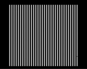

    А при записи чисел с 50% заполнением данных - всё в порядке ( пример на числе 000377 )
