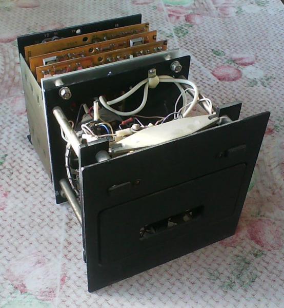

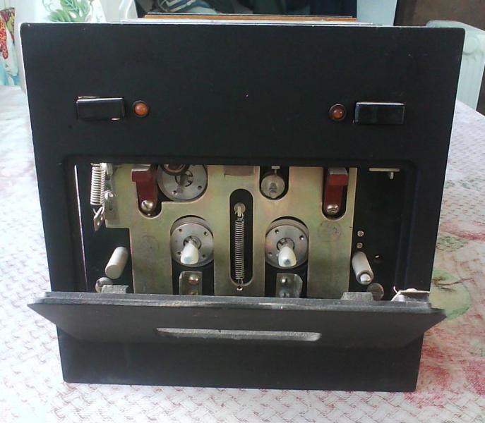

    Цитата Сообщение от vlad6502 Посмотреть сообщение
    кто нибудь задавался целью создать специализированый накопитель на стандартных кассетах для советских компов на базе 580: Радио-86, Микро-80, Специалист ?
    предполагается программное управление функциями кассетника.
    Сейчас собираю Микро-80, думаю, может попробовать ?
    Располагая временем и желанием, ещё можно найти такое:
ID:	43356   Нажмите на изображение для увеличения.
