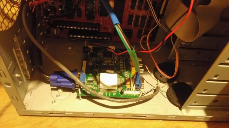

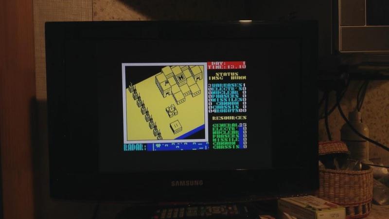

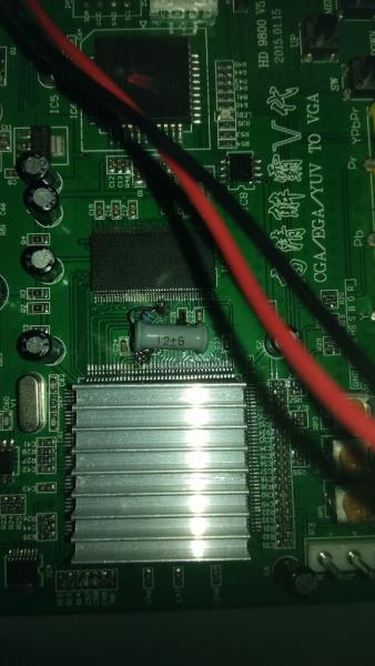

  8. #178
    13.12.2014
    г. Казань
    37
    Цитата Сообщение от RobinK Посмотреть сообщение
    у меня 8200, подключен к фениксу. Имеются помехи - снег. Кто то дорабатывал как тут:
    http://zxbyte.ru/byte_connection_to_svga_monitors.htm
    http://eab.abime.net/showpost.php?p=...&postcount=122
    http://www.microbeetechnology.com.au...200Mod-pt3.JPG
    Откуда стащить эти SMD деталюшки?
    Сделал. Снег пропал.

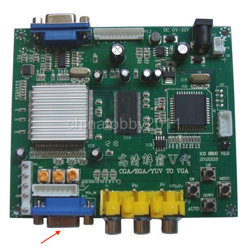

  9. #179
    20.07.2014
    г. Тюмень
    ZX-Spectrum +2 серый.
    Подскажите куда какой вывод подключать, с RGB понятно, а остальные?
    Спасибо! )
    ZX:
    1 - composite PAL
    2 - 0 volts
    3 - bright
    4 - composite sync
    5 - vertical sync
    6 - green
    7 - red
    8 - blue
    HD9800:
    GND
    GND
    VS
    HS
    S
    B
    G
    R
    И еще, можно ли подключить ZX к разъему, указанному стрелкой?

  10. #180
    02.07.2006
    2,257
    542
    262
    156 сообщений
    8 Post(s)
    Без постановки задачи, сложно понять что же ты на самом деле хочешь.
    Можно.
