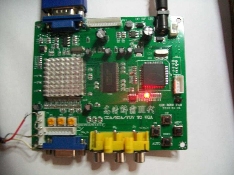

    Ну, подключил так, как спрашивал тут, то есть по rgbs.
    А vga это уже выход на vga-монитор, кстати, сделанный из дохлой фоторамки, на базе контроллера, который у того же китайца заказывал, что и обсуждаемый контроллер.

    Еще уточнение: конвертор HD9800 или GBS8200?

    HD9800

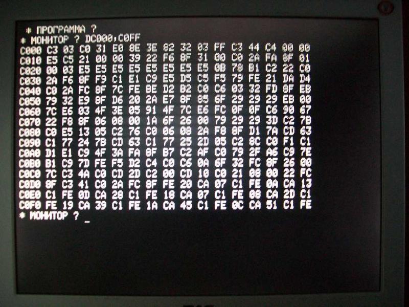

    "Специалист-М" и GBS 8200 V4.0. Без проблем завелось по RGBS и растянулось/настроилось на весь экран. Никаких дерганий, изображение отличное. Настройки конвертер запоминает.
