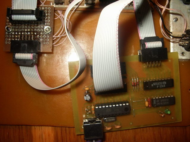

    Давно сюда никто не писал, но попробую Вообщем собрал себе контроллер на ATTINY2313 по последней схеме которая в архиве (с двумя буферами на входе/выходе), попытался это дело подключить к Ленинграду-2 и ... дуля с маком, точнее сам контроллер запустился. RESET, NMI работают. При нажатии на кнопки светодиод моргает, но никак не реагирует сам комп, точнее если нажать с SHIFT, то на некоторые кнопки реагирует, но неправильно, к примеру если нажать на SHIFT+f то на экране выводится r.
    Есть два подозрения - на Ленинграде-2 есть свой сигнал WAIT, как его согласовать с WAIT с контроллера, и собвственно почему может так работать контроллер как описано выше ?

    1) Надеюсь FUSES для ATTiny2313 установлены как надо?
    2) Внимательно проверь подключение шин адреса и данных.
    3) Сигнал /WAIT на входе Z80 (24 нога) просто подтяни к +5 В резистором на 2 КОм
    и подавай в эту точку сигналы /WAIT от всех источников через диоды, анодом к процессору.
    PS. Если всё правильно сделать, работает на любом Спектруме без проблем. Проверено неоднократно.
    1). FUSES выставил как было написано в одном из постов на форуме - внешний ген, сброс от уровня напряжения и т.д. , судя по тому что клава инициализируется и получает данные, то мк работает исправно
    2). Шины все прозвонил, до платы доходят нормально
    3). А вот тут может и косяк - в схеме основной /WAIT формируется на триггере, ну прям на ногу Z80 с контроллера и подал, получается надо в разрыв /WAIT от триггера тоже диод поставить ?

    Непременно, иначе WAIT от контроллера просто блокируется.
    И про резистор подтяжки не забудь. Можно поставить от 1.5 до 3 КОм.

    caro <- волшебник
    впаял в разрыв родного /WAIT диод и все заработало !!! вот фото чуда
