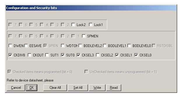

    как я понимаю, что бы появилась генерация на кварце (20МГц) нужно прошить контроллер. а у меня почему то генерация не появляется ((( может какой нить бит не установил? или еще что?
    фузы CKSEL поставь на внешний кварц. По умолчанию там внутренний генератор, притом - со включенным делителем на 8...
    Конденсаторы на кварц навесил?
    знать бы как ((
    да.
    еще 0,1 по питанию и резистор на ресет. все.
    программка ponyprog2000 - биты вот так стоят:
    У Пони насколько помню - все биты "наоборот". У тебя как раз включен делитель CKDIV8 и установлены CKSEL на внутренний генератор, как я и думал
    Сбрось (сними птички) со всех битов CKSEL и CKDIV8. Получишь работу от внешнего кварца более 8Мгц, без деления частоты. Что и требуется.
    порядок. есть генерация на кварце!!!
