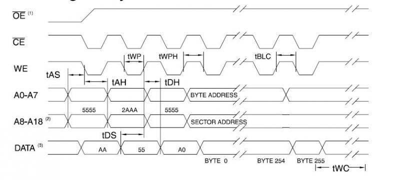

    По умолчанию Запись
    Судя по картинке из даташита адрес АСЗ выбирается адресами А8-А18. Так какой же фактический адрес А0-А18 (5555Н и 2АААН)?
    HardWareMan
    Все флешки соответствуют стандартам JEDEC. Но есть и некоторые отличия: некоторые программируются постранично, некоторые побайтно. При этом стирание у обоих можно делать только поблочно. И усугубляется все это тем, что размер блока обычно больше страницы, а размер страницы больше байта. Так что только настоящий датащит может пролить свет на эти тонкости. Сам же алгоритм записи и стирания полностью одинаков для всех флешек из стандарта JEDEC. Конкретно по флешке ТС в датащите сказано:
    4.3 Program
    The device is reprogrammed on a sector basis. If a byte of data within a sector is to be changed, data for the entire sector must be loaded into the device. Any byte that is not loaded during the programming of its sector will be erased to read FFH. Once the bytes of a sector are loaded into the device, they are simultaneously programmed during the internal programming period.
    Т.е. шить надо весь сектор. Если надо изменить 1 байт в секторе, то надо считать старый сектор, изменить нужный байт и залить обратно, согласно алгоритма JEDEC. Размер сектора указав в фичах:
    Sector Program Operation
    – Single Cycle Reprogram (Erase and Program)
    – 2048 Sectors (256 Bytes/Sector)
    – Internal Address and Data Latches for 256 Bytes

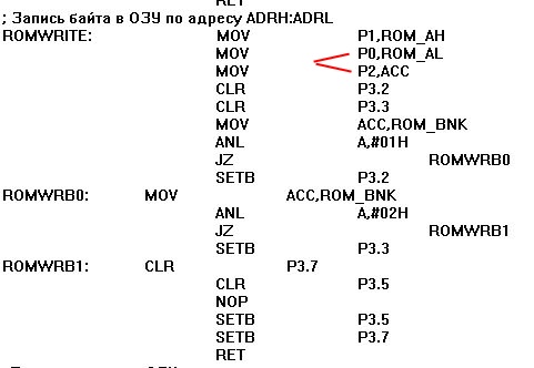

    HardWareMan, У тебя есть исходник, где это все рулится через КР580ВВ55?
    HardWareMan
    Нет, но я делал свой, с карточными играми и девками легкого поведения.
    Исходник в аттаче. Умеет байтовые и страничные флешки, а так же I2C и FWH через переходник. Расчленен лет 5 назад по причине покупки Тритона. Работает с любой терминалкой на скорости 19200. Для передачи данных использует XMODEM.

    HardWareMan, Это так и должно быть?
    HardWareMan
    Да, я на плате перепутал порты. Программа была рабочая.
