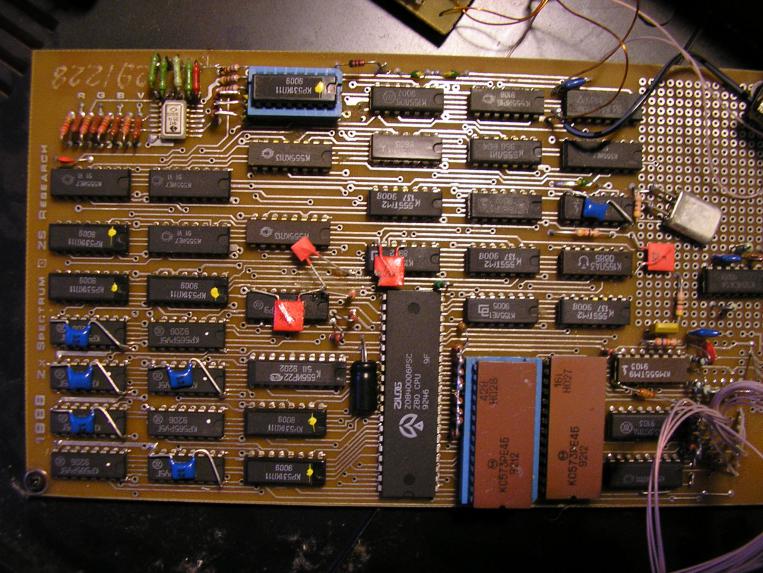

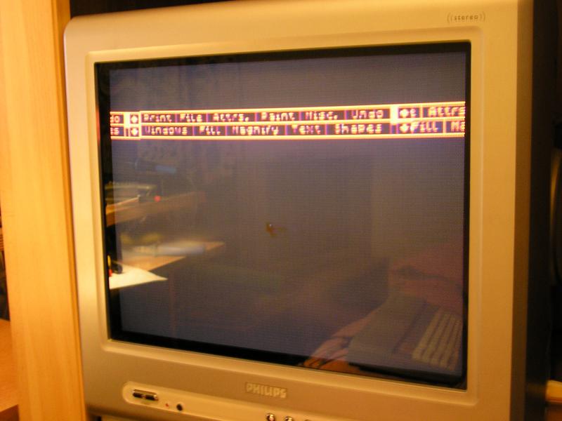

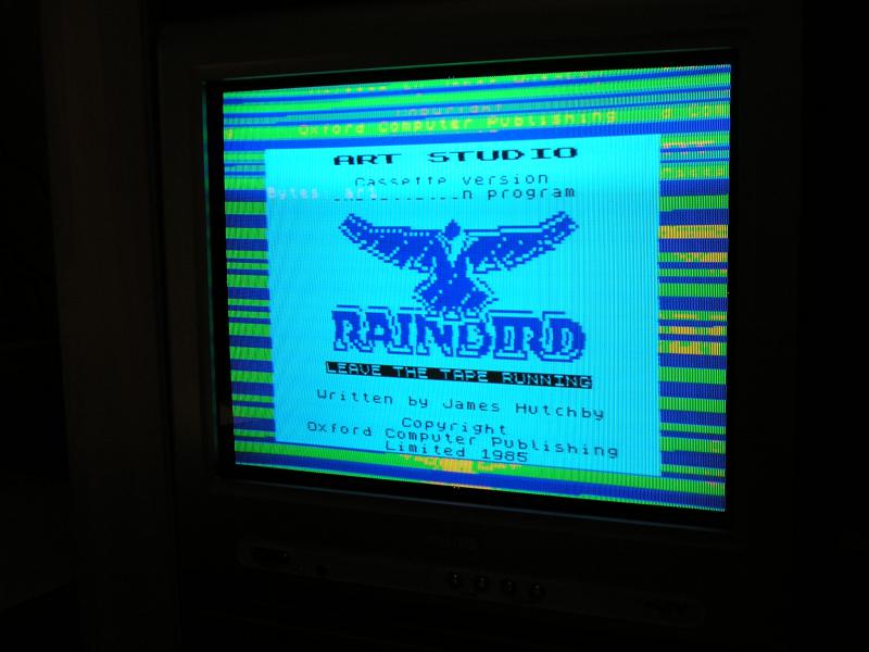

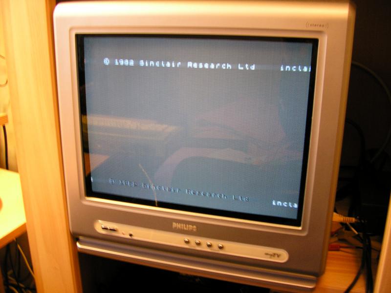

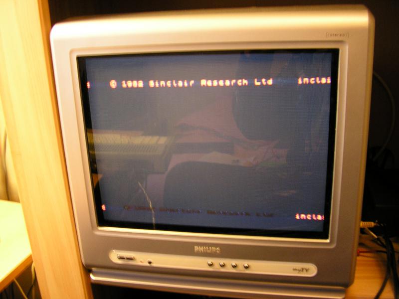

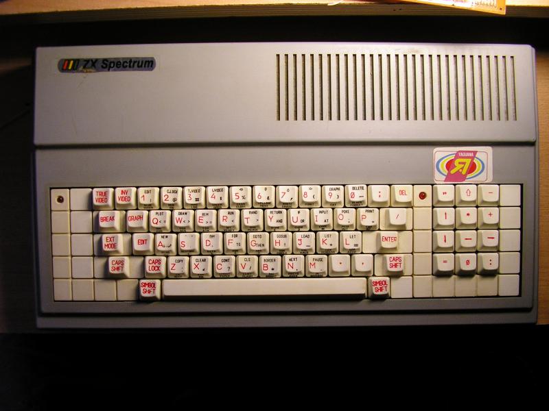

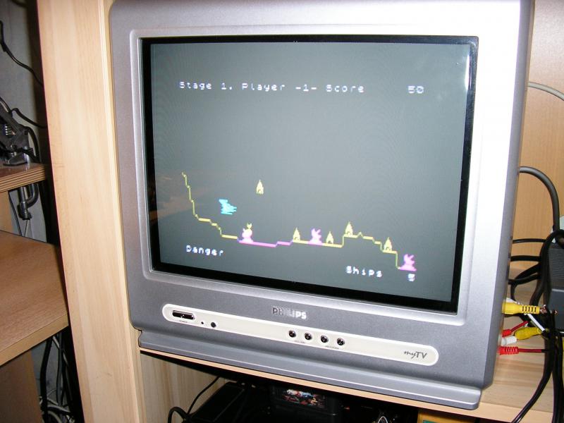

    Попал в руки такой клон.При подключении картинка двоится смотрите фото....как исправить?

    Бордюр не выводится.

    фото+

    По моему не отключается paper во время вывода border.

    Vitali27, я у вас заметил надломленный конденсатор "красный флажок",вот его точно нужно менять.

    Кстати, попробуйте подключит к другому телевизору.
    ---------- Post added at 23:47 ---------- Previous post was at 23:45 ----------
    Цитата Сообщение от Vitali27 Посмотреть сообщение
    но ведь это не решит проблему?
    Как знать Этот конденсатор задает длительность сигнала...не помню какого точно.

    Попробывал на другом телевизоре нечего не изменилось.

    Если я правильно понял по изображениям,то у вас еще и в негатив переходит картинка? У меня такое было из-за слишком сильного сигнала,можно попробовать уменьшить через подстроечный резистор. Еще обратите внимание,есть на плате микросхема КП11 в панельке,если не ошибаюсь её можно поменять на КП14 и выходные сигналы проинвертируются.
    ---------- Post added 16.09.2013 at 00:01 ---------- Previous post was 15.09.2013 at 23:59 ----------
    Скажите еще,а как вы его подключаете,через SCART?
