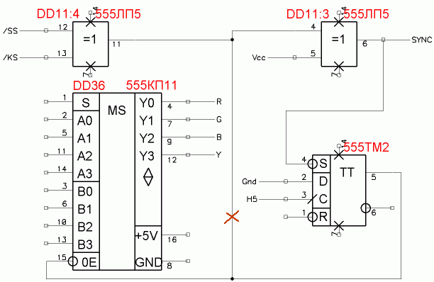

    Vitali27, Это первый ленин, для начала сделайте привязку к уровню чёрного на ТМ2.

    И тут я застопорился как это делается?Выводиться сигнал с какой то определеной микрухи с платы?

    Допаивается микруха 555тм2 "вторым этажом" на ЛП5 и соединяется по схеме.Дорогу помеченую крестиком перерезать.

    Если чё, схема и монтажка ленина.

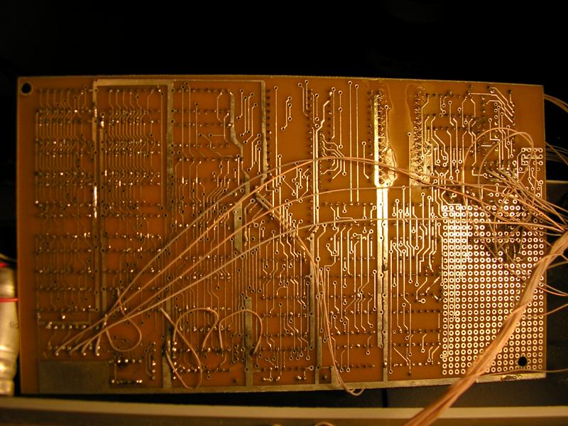

    Нужную микруху я нашел на другом мертвом спеки нашел и место куда ставить надо сверху ...только вот схемы читать я не умею если я сфоткаю заднюю сторону платы сможешь показать где дорожку перерезать надо?

    Дорожка на верхней стороне между ЛП5 и КП11, отметил крестиком.

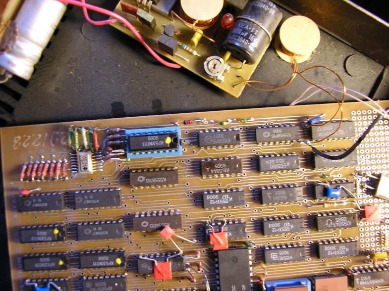

    У меня это выглядит немного иначе....где на моем фото резать дорожку надо ...микруху сверху нужно все ножки припаивать или нет?

    В твоём случае можно вообще ничего не резать. Вынь КП11 из панельки, отогни 15-ю ногу и вставь обратно. У ТМ2 на ЛП5 припаиваются только 7 и 14 нога, остальные соединения проводом.
    что значит остальные соединения проводом...куда эти провода будут идти?
