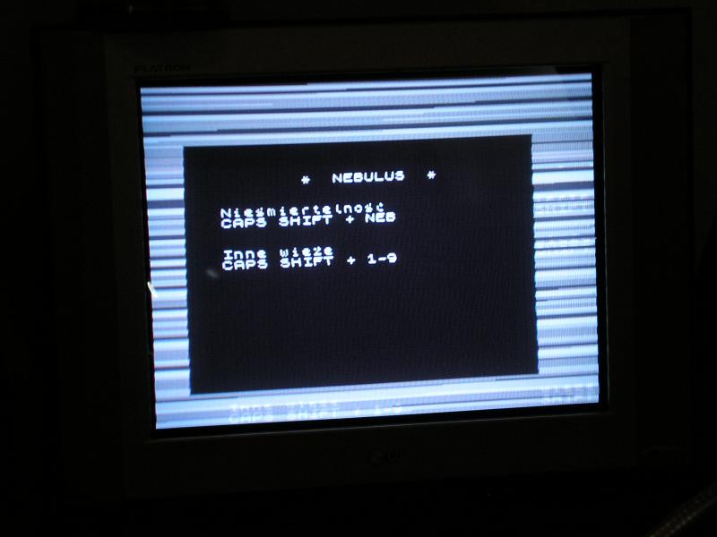

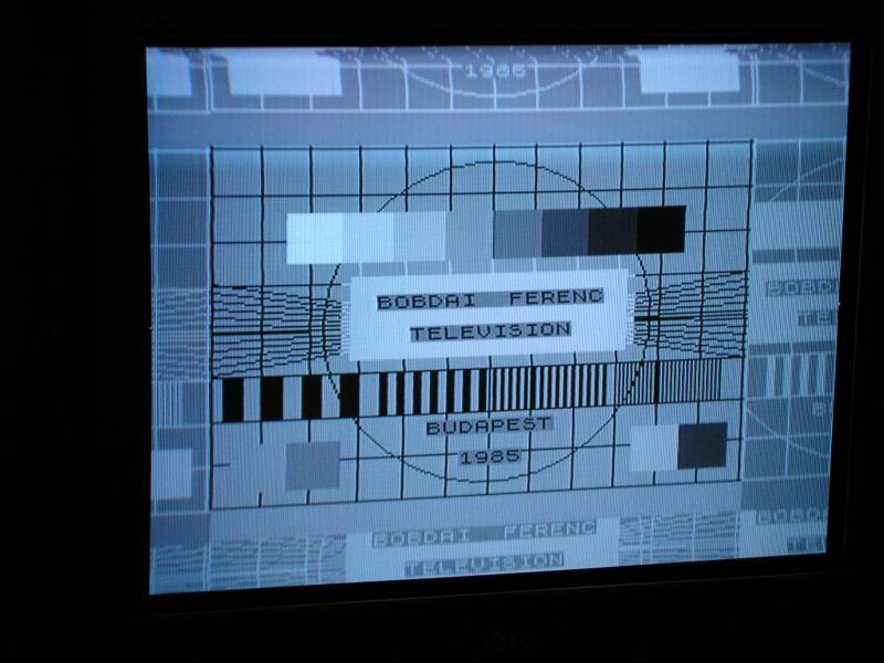

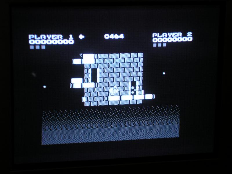

    1. Оторван сигнал включения бордера.
    2. Оторваны гасящие.
    3. "Негатив" потому что нет гасящих при белом бордюре.
    4. На фотках не вижу, но кажется, что оторван 1й бит номера строки изображения - как будто двоится по вертикали.
  3. #23
    18.10.2010
    Tallinn, Estonia
    53
    18
    Не плохо было бы по подробнее по всем пунктам.

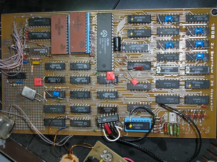

    Нарисовал на монтажке куда что припаивать. У ТМ2 отгибаются все ножки кроме 7 и 14, ими она будет держаться за ЛП5. 15-ю ногу КП11 вынуть из панельки и отогнуть. остальное проводом.
  5. #25
    02.12.2010
    Витебск BY
    79
    Пункты 1,2,3 из сообщения TSL исчезнут после этой доработки.
    Ссыль на рисунок http://zalil.ru/34731627

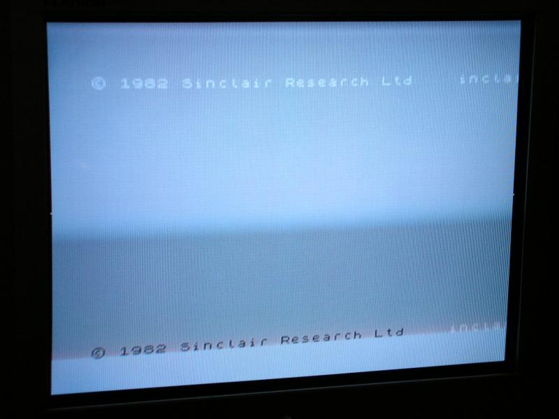

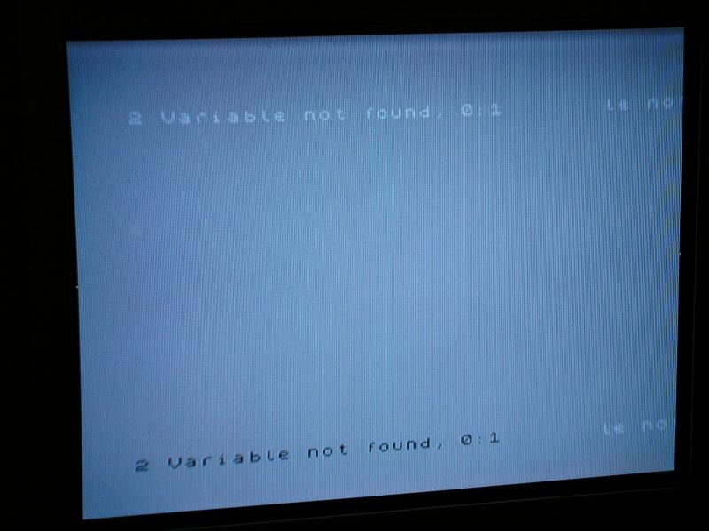

    Итак первые 3 пункта исправлены ....что делать с 4 пунктом? то есть как на первых фото видно тот текст что внизу пишется одновременно и сверху и по краям...

    Vitali27, Можно изображение в теперешнем состоянии?
  9. #29
    18.10.2010
    Tallinn, Estonia
    53
    18
    Картинка черно белая у этого телека нет полного скарта но проблема я думаю и так видна..

    Где там что оторвано ткните пальцем....
