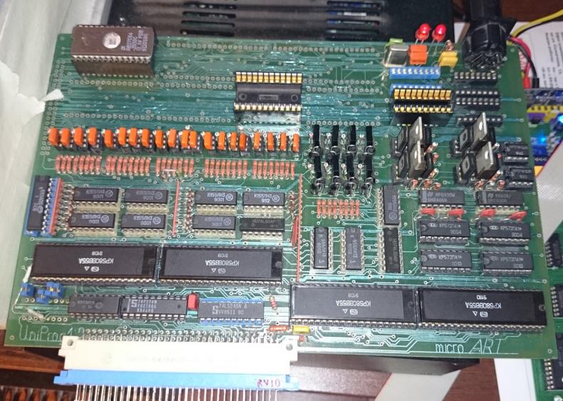

    Но, воспроизводить в точности как в оригинале не вижу смысла.
    Причины:
    АТМ утратил интерфейс системной шины, поэтому подключить Uniprog, даже версии 1.2 не так то просто, если я правильно понял, порт LPT в ATM однонаправленный и ПО для ATM не заточено под работу с Uniprog посредством LPT в принципе?
    Все новоделы забрались на частоты, в турбо-режимах, недосягаемые для серии КР580ВВ55А. Подскажите - что проще - заменить порты на более быстродействующую серию или может можно внести какие-то несложные коррективы в схему Uniprog и ATM, чтобы компьютер мог работать без сбоев при наличии тормозных КР580ВВ55А на шине данных на частотах процессора Z80 7МГц и выше ?
    Кто может подтвердить, что ПО Uniprog на ATM способно работать с программатором через LPT-порт ATM ? и что ATM, как остальным Спектрум-клонам, не требуется наличие системного разъема для работы с Uniprog ? Сообщу для информации - у меня нa ATM программатор работал через системный разъем.

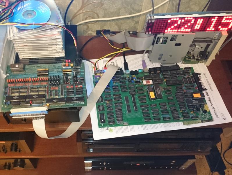

    Подтверждаю частично: связь с программатором идет не совсем через LPT-порт, но при его участии. Что в ATM-2(+), что в ATM-1 есть основанный на LPT отдельный разъем, располагающийся рядом с разъемом LPT. Для работы с ним используются два порта - собственно однонаправленный(на выход) порт LPT - #FB(%11111011) и основанный на #FB дополнительный ДВУНАПРАВЛЕННЫЙ порт #FA(%11111010) - как писалось в мануалах по АТМкам - "порт внешних устройств". Работа с внешними устройствами ведется одновременно через эти два порта. При этом собственно однонаправленный порт LPT(#FB) задает 8-битную шину адреса порта (т.е. до выбираемых 256 устройств), а через двунаправленный порт #FA осуществлялось чтение или запись данных. Всего мне известно о двух устройствах, разработанных под этот порт. Это собственно программатор Uniprog, а также HAYES-модем Analytic-TS Z-1200, инфу по которому я выкладывал несколько месяцев на зад на сайте АТМ и, соответственно, дублировал тут на форуме. И этот порт и соответственно, "разъем внешних устройств" ATM никак не утратил. Он остался даже в новых репликах от ув.тов. Zorel'а. В отличие от ZX-Evolution. Но там, ИМХО, его вполне можно изготовить на вставляемой в слот платке (поправьте, если я не прав).
    Как-то так...

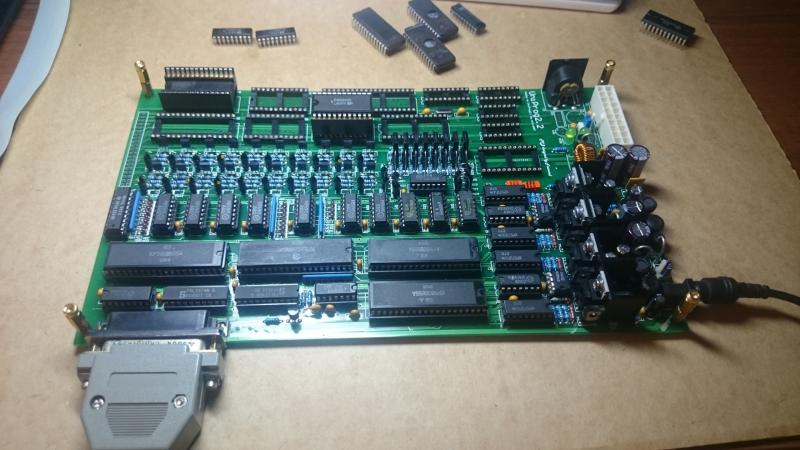

    Разъем на плате программатора попробую сменить на разъём с аналогичным плате АТМ размещением контактов, чтобы можно было подключить накалыванием шлейфа - без пайки.
    Вопрос остается по помехозащищенности подключения через шлейф и максимальной длины шлейфа для устойчивой работы ATM при подключенном программаторе.
