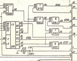

    Увеличил длительность импульса более чем в 10 раз (до 0,5 мс) с помощью ждущего мультивибратора (не двух свободных элементах ЛА3)
    артефакты изредка проскакивают, зато fancy.rom нормально играть стал (против временного решения в #5 посте).
    Что-то явно не так работает.
  5. #25
    Veteran
    06.02.2009
    Кемерово
    1,037
    23
    66
    57 сообщений
    Попробовал взять сигнал записи в порт не с системного разъема. Взял с вывода 4 D15.2 - уже лучше.
    Но индикаторы в демке
    http://asdasd.rpg.fi/~svo/scalar/ware/339/ не работают

    А исходники на Asm-e или Си от этого чуда есть?
    Я про исходник спросил к чему. Предполагаю, что чтение шины "эмулятором" происходит по прерыванию, которое вызывается сигналом ЗПВВ. Но для того, чтобы у процессора дошли "руки" до чтения шины, ему нужно сначала закончить операцию, которую он выполняет, потом записать в стек адрес следующей операции, потом перейти к выполнению процедуры на векторе прерывания, и возможно даже перейти к подпрограмме, которая и считает данные с шины... А это всё драгоценное время, и не факт, что на шине к тому времени будут актуальные данные.
    Не помню уже, читается ли чего-нибудь из этого "музыкального сопроцессора". Если не читается, то было-бы просто класс. Нужно просто на шине между портом и "эмулятором" поставить "регистр с защелкой", который по сигналу ЗПВВ будет фиксировать состояние шины (до нового ЗПВВ), и пусть "эмулятор" считывает шину хоть с какой задержкой (утрирую), данные на шине будут актуальны значительно дольше.
    А вот если ещё и читается чего-сь, вот тут уже сложнее...

    Подизасмил демку из моего предыдущего поста - из порта реально читается. Перекомпилировать пока не получилось (асм i8080 для меня как темный лес), но там сразу после записи в 15h порт следует чтение из 14h порта.
    Реплика из http://www.avray.ru тоже не справляется

    Да, посмотрел дешифратор адреса, ЧТВВ используется, значит для "ускорения" один выход - ставить два регистра
    У AVR со схемы с первого сообщения, куча портов, можно один использовать для чтения из промежуточного регистра, другой для записи во второй регистр данных которые могут быть запрошены из эмулятора
    Но всё снова упирается в наличие исходников, которые нужно подправить...
    Кстати, есть ещё одно подозрение, а успевает ли эмулятор полностью обработать все операции с изменяемыми "регистрами" при их быстром (с минимальными интервалами) изменении? Организован ли в софте FIFO буфер для принимаемых значений регистров?
    Может "артефакты" следствие того, что эмулятор не успев обработать изменение одного "регистра", уже получает значение для следующего "регистра"?
