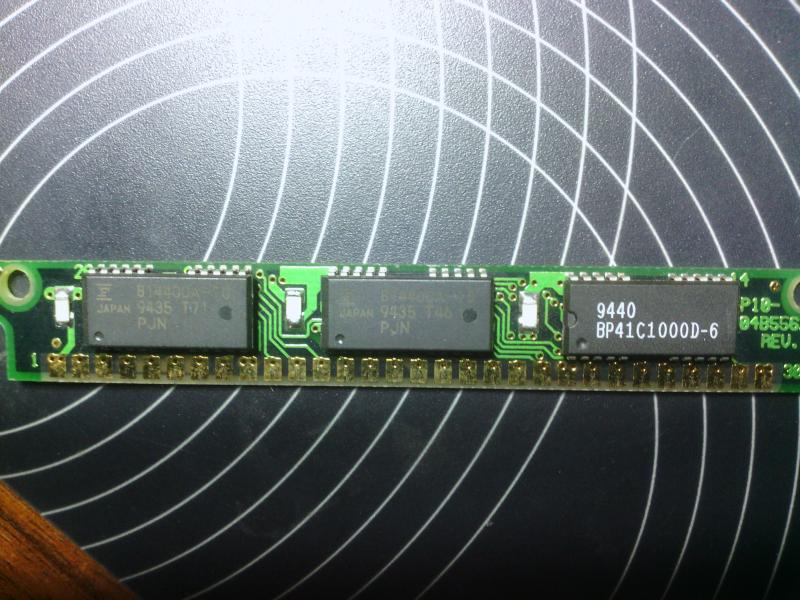

    Господа подскажите
    собираю платку , но нигде не могу купить нужные simm разеъемы , поделитесь где берете
    и ещё можно ли поставить только один?
    я нашел один разъем но он угловой и перекрывает место второй планки
    также интересует какие simm модули подойдут?
    к примеру такой можно поставить ?
    Посмотреть на Авито платы для 386-486. Купить и распаять на газе или феном.
