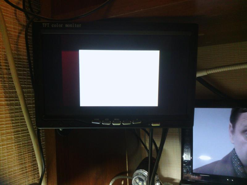

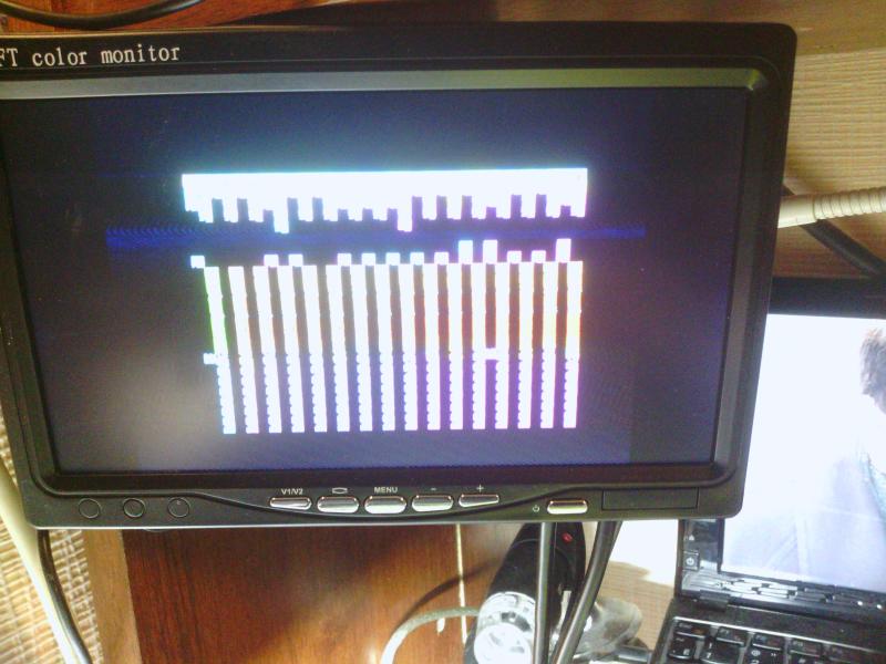

    06.06.2013
    285
    Цитата Сообщение от Mor-Da Посмотреть сообщение
    В самой первой версии мануала по доработке, пропущена одна тонкость. На картинке есть, а текстом не написано, что... "Старую дорожку BORDER идущую на 2 ножку DD12 надо бы отрезать (можно на лицевой стороне в аккурат около джампера ОЗУ). doc_fbi, проверь у себя, отрезано-ли.
    спасибо это помогло ,получил четкий квадрат "антималевича"
    при установки модуля памяти получаю картину (при установки процессора и пзу изменений нет)
Название:	2016-03-28 20.52.26.jpg
Название:	2016-03-28 20.53.22.jpg
    https://www.dropbox.com/s/lhlot0q3xx...53.41.3gp?dl=0
  9. #78
    14.04.2015
    г. Воткинск
    500
    97
    36
    27 сообщений
    Симм точно годная? джампер ЭнаблеСД вонзить. Прошить Диззи-тест. Только эксперименты с этой ревизией

  10. #79
    06.06.2013
    285
    сим в списке есть (проверял на 386) , зачем енабле sd ? я sd даже не распаивал
    для теста проц как я понимаю втыкать?
  11. #80
    14.04.2015
    г. Воткинск
    500
    97
    36
    27 сообщений
    Проц - конечно фтыкать, ставить пока 1 планку, турбу - не включать. Если Альтера запаяна - нужно джампер воткнуть.
    Тока микруху пока не торопись менять, а то palsw уже полплаты переменял. Пока все должно быть по формуляру заведомо исправные.
