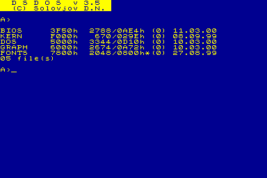

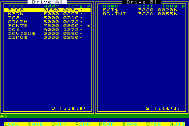

    Также есть копии, выкачанные линкером собственного производства на писюк, файлы в собственном формате. Как эти файлы смогут смотреть желающие, не очень понятно...
    А что там непонятного, отрезать первые 16 байт, склеить их них ROM-диск и засунуть в эмулятор.
    Дело было вечером, делать было нечего, склеил минимальный набор файлов:
ID:	43528   Нажмите на изображение для увеличения.

    Сделал несколько образов дисков, посмотрел, что там Denn напрограммировал. В целом - впечатления положительные, респект.
    К сожалению, в старых версиях моего эмулятора работа с диском невозможна, придётся снова скачать с сайта. У Denn-а был контроллер, который работает по адресам F700-F704,F708, а у меня он поддерживался некорректно.
    Образы дисков и ROM-диск с системой можно скачать по ссылке. После запуска Орион-128 выбрать на тулбаре прилагаемый ROM-диск и нажать на сброс. Загрузится система. Для удобства можно запустить командой LDC$ что-то типа "командира нортона". В нём F1/F2 выбор диска на панели, F3 просмотр, F4 редактор. Во многих программах F4 - выход в ДОС.
    Сперва желательно отформатировать RAM-диск командой "F". Хотя это скорее относится к железным Орионам, в эмуляторах по-умолчанию ОЗУ обнулено (вроде бы?).
    Насчёт запуска "нортона" всё верно, так проще и удобнее. Всё-таки чую, что есть смысл создать тему и расписать всё подробно про систему, про команды, про софт.
    А "F4" - это выход не во многих прогах, а во всех А если какая старинная софтинка не поддерживает выход по F4, то всегда можно выйти через пользовательское меню: Shift+F1, а там пункт выхода в DOS.
