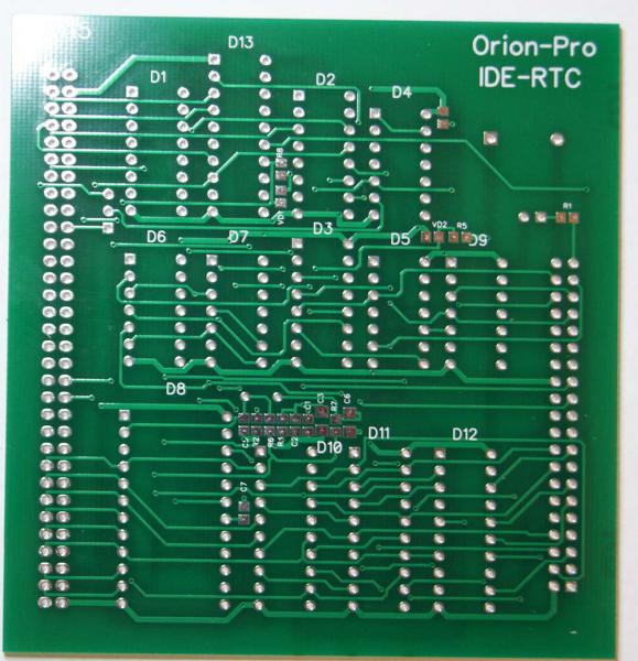

    Знает ли честнАя компания вот об этой схеме: http://yadi.sk/i/Wzqdsc9oeiakq ? Как раз место есть в 4-м слоте на основной плате...

    ЧестнАя компания о ней знает. Я её собрал, проверил. Но где взять ПО?

    Есть вот такая штука: https://yadi.sk/d/THLGclI4eiy4E

    В этом образе только тесты.

    gdv2002 кое что писал по этому вопросу
    http://zx-pk.ru/showpost.php?p=703192&postcount=211
  10. #249
    17.02.2012
    Здесь описание по настройке COM_IDE_RTC https://yadi.sk/d/lGqlSBRLewF4X

    Это все известно. Плата начинает работать сразу после правильной сборки.
    Пока смотрю диски, что есть. Много интересного касательно HDD, но все для "Орион-128/256/512".
    Кстати, если кому нужна плата IDE-RTC для экспериментов, то у меня есть 4 штуки.
