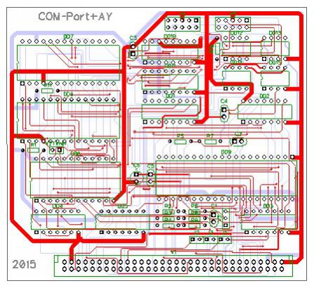

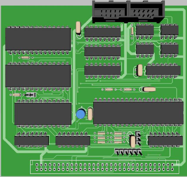

    Готова к производству плата COM-портов и музыкального процессора.
    Дмитрий2012 по моей просьбе проверил ошибки, вроде ничего не нашел.
    Разведенной платы не было, нашел только авторское расположение элементов, по нему и разводил.
    Платка получилась не большая, 11х10 сантиметров. Значит и стоимость ее будет в пределах 5-6 USD.
    Если она представляет для кого-то интерес, могу включить ее в заказ.

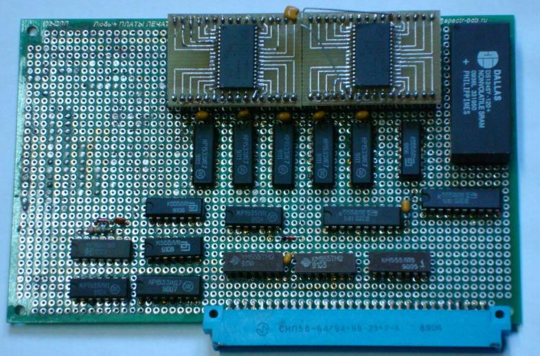

    Это точно. Собрал пока на монтажке плату RAM-дисков. Убрал нахрен все 32 РУ7 и заменил их на две SRAM по 512Кб. Получилось 2 SRAM по 512Кб и одна на 128. Схему нарисую и наверно завтра выложу.
  9. #278
    12.12.2011
    г. Иркутск
    2,509
    22
    20 сообщений
    Ну вот так я схему обезжирил, но работает вполне надежно. Не пробовал, но при желании и на мегабайтную память можно поставить батарейку. Некоторые элементы не стал нумеровать, если будет кто ПП разводить, то ему будет виднее.

    Имею вопрос к общественности.
    Вышеприведенная схема - это классический "внешний" RAM/ROM диск (озу 128к это как я понимаю - вместо ROM?), работающий через выделенные порты.
    А ведь еще была плата расширения основного ОЗУ до 2Мб, где дополнительные 1,5Мб включались "в продолжение" 512kb основного страничного ОЗУ, все вместе выбираемые портом 0F9h (по портам Ориона-128, ПРО-шный не помню)? Такой монстрик на 48 РУ7? Вот его бы очень хотелось бы в варианте на статике (получится 3 корпуса ОЗУ по 512к). Так как мне, например, в перпективе под UZIX на ПРО много страниц по 64к полезнее чем внешний электронный диск (который кстати можно иметь и в этом "страничном" ОЗУ).
