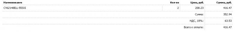

    Кстати на базе электроники на CY62148 вполне удобоваримая цена. Правда это без почтовых расходов, но куда же от них денешься.

    Судя по даташиту идут в двух корпусах.
