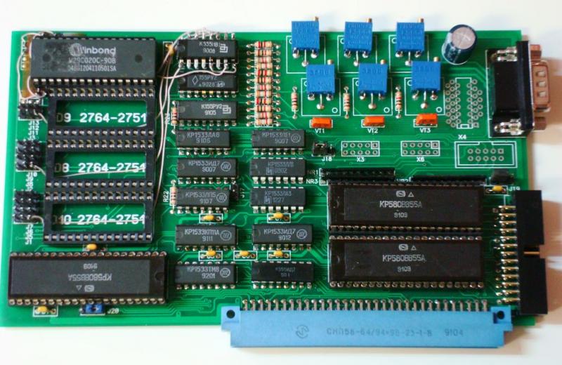

    АлександрПП, Переделка занимает 10 минут, и пока делаются платы, можно не спеша забить нужные программы в ПЗУ.

    Нужны ли микросхемы формирования палитр, если нет программ их использующих?
    А как же эмулятор MSX?
    С уважением, Александр.

    На основе .lay платы с исправленными ошибками и доработками от АлександрПП сделал доработку (во вложении):
    1. на сколько можно утолщены шины питания (в т.ч. поправлены полигональные), переходные отверстия по питанию продублированы дополнительными (до 2-3-4 переходных отверстия на каждую точку перехода)
    2. также на случай если не поможет п.1 запланировал группы отверстий gnd/Vcc чтобы красиво и удобно кабелем проложить дублирующее питание от разъемов питания в некие "потребляющие точки" на плате: от 3.5 MOLEX к системному разъему, от ATX к Z80 (диаметрально противоположный край платы), что должно хватить чтобы в дополнение к разведеным шинам, питание перераспределилось.
    3. доработка в левом нижнем углу в области ВВ55 LPT+config (ports 00..04) - чтобы максимально упростить выкидывание нафиг портов 01,02 и использования этой ВВ55 для IDE-интефейса на ВВ55 на порту F600 (странно ради одной МСХ ставить целую дополнительную карту). Потребовалась некоторая небольшая перетрассировка в этой области никак не влияющая на базовый вариант (в т.ч. и по монтажке), но более удобная для IDE ВВ55.
    Еще планирую посмотреть на предмет доработки для совместимости с портом 0FBh (обсуждались в теме контроллера HDD: однаTM8+однаКП11+корпус логики) - вывести и подписать какие-нибудь площадки где резать и подключаться под доработку
    UPD: актуальная версия LAY платы будет храниться тут: http://zx-pk.ru/showthread.php?t=22389
