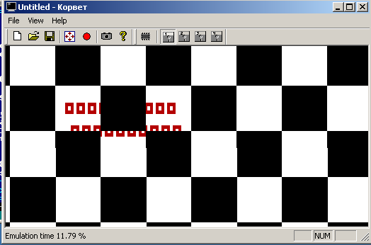

    Дело было вечером (как обычно)
    вобчем наваялся такой "эффектик"
    для корвета такого я не делал
    (не оптимально,не фреймово, есть привязка к VBL, просто набросок для проверки идеи)
    дальше врядли что будет
    на всякий случай напоминаю
    Граф экран - 48к.
    вот видео
    http://youtu.be/VP-g1U0Mfyg
    и новое
    http://youtu.be/vrC0MjK2A18
    прыгающая гипножаба (сообщение 7)
    http://youtu.be/Gtr2wrLY_v4
    • Тип файла: zip xchess.zip (9.3 Кб, Просмотров: 339)
    Последний раз редактировалось esl; 01.10.2013 в 10:55.
    02.04.2005
    Минск
    378
    Класс!
    А кажется, что фреймово.

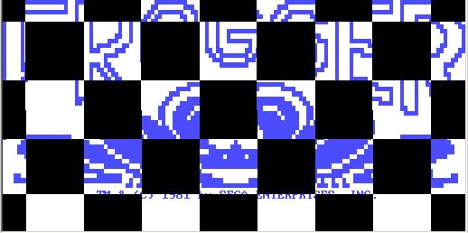

    16.09.2009
    г. Харьков
    1,466
    12 сообщений
    Великий ИВАГОР подстегнул меня таки дописать до OneFrame
    Цитата Сообщение от PPC Посмотреть сообщение
    Демо на 48К - это произведение можно сделать. Даже мегадему на несколько частей.
    рам доступно почти 64
    я имел в виду что граф памяти у корвета 48к=16к*3плоскости
    и это тяжеловато для бедного 8080
    • Тип файла: zip chess2.zip (9.7 Кб, Просмотров: 294)

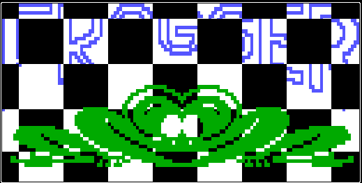

    16.09.2009
    г. Харьков
    1,466
    12 сообщений
    Версия 3 - прыгающая гипножаба
    все еще во фрейм
    • Тип файла: zip chess3.zip (12.5 Кб, Просмотров: 255)
    24.01.2008
    Уфа
    3,927
    107
    291
    217 сообщений
    Кстати, использование слоя псевдографики для включения/выключения/смены цвета определённых областей тоже можно достаточно эффектно использовать. Сразу вспоминается одна из частей демки SkyNet для Вектора, где в одном слое ч/б фотография, в другом маска видимой части (круги и овалы), а в третьем - прямоугольные области, которые можно быстро залить/стереть, чтобы в кругах и овалах появлялась то там, то сям часть фото. Т.е. фото целиком не видно, но за счёт этого эффекта в мозгу как бы формируется почти вся фотография (в той демке немножко неприличная )
    В Корвете можно сделать два слоя маски (одну с кругами побольше, другую поменьше) и поиграть палитрой чтобы круги более плавно появлялись и убирались.

    16.09.2009
    г. Харьков
    1,466
    12 сообщений
    ага, жаба так и прыгает.
    она как и надпись в текстовом режиме.
    слишком здоровый экран для большой анимации ...
    можно легко поставить ТОЧКУ, а записать нужный байт -
    сначала стереть, потом поставить
    и палиттры ЖУТКО не хватает векторовской
    Последний раз редактировалось esl; 30.09.2013 в 18:27.
