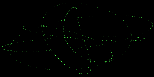

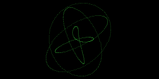

    очередная поделка
    по мотивам 3200 dots из insult
    получилось имхо вполне неплохо для 512x256
ID:	47762 Нажмите на изображение для увеличения.
    видео эффекта
    https://www.youtube.com/watch?v=6nVakXTGOFM
    смотреть в эмуляторе, там таки one frame + youtube странно пережимает
    пока на реале нет возможности глянуть
    скорости ЗВЕРСКИ не хватает
    это версия для 48k ГЗУ,
    свободных тактов уже не осталось
    если использовать 192к то можно получить еще много тактов
    или не oneframe
    всего есть ~50000 тактов
    одну точку поставить тут минимум 30 тактов
    а это просто забавный "глюк" на тему
    https://www.youtube.com/watch?v=XKEq9p8yfS0
    p.s. исходники кому интересны ?
