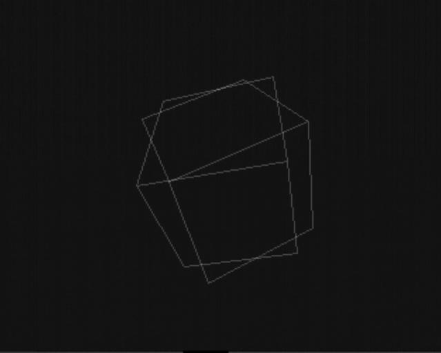

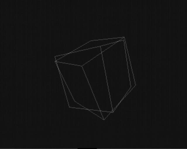

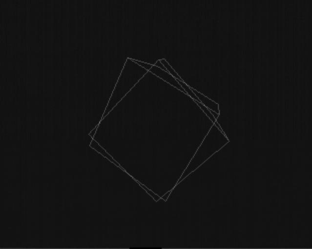

    А на больших скоростях, у меня в глазах двоится, или эффект какой-то проявляется? Правда это скриншоты с ТВ-тюнера, но на обычном мониторе выглядит аналогично.

    Про тюнер есть предположение. Тюнеры, с которыми я имел дело, в кадр с высотой 576 точек захватывают 2 сформированных вектором кадра (в четные и нечетные строки). Т.е. тюнер захватывает 25 чересстрочных кадров в секунду и их потом нужно разделять построчно на 50 кадров/секунду. Это еще не все. Если в настройках включено удаление чересстрочности, то изображение размазывается и разделение строк становится невозможным. Поэтому при захвате я отключал всю пред- и постобработку. Простой способ проверить это предположение - отключить все улучшайзеры (в первую очередь деинтерлейсер), захватить кадр и посмотреть четные/нечетные строки.
    С монитором сложнее. Про современные ТВ могу сказать, что у них, как правило, тоже есть деинтерлейсинг и не факт, что его получится отключить. Вспоминаю, что svofski с этим сталкивался, а потом, с его подачи, и я.
    Если монитор старый (ЭЛТ), то тут развожу руками, возможно просто так кажется.
    Можно даже программно попробовать бороться с этой штукой. Предлагаемый вариант моргает (и скорость немного меньше), но скриншоты с него должны быть без задвоения даже если не разделять кадр на строки и при включенных улучшайзерах.
