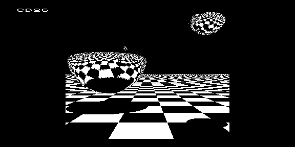

    Попытка 512. Подвинул камеру немного ближе, увеличил область рисования с 256x192 до 320x256 и вот что получилось. Надо повышать точность вычислений, но время рисования и так уже 1049 секунд.

    Да, неожиданные эффекты проявляются. Особенно интересно, как пол будто загибается кверху из-за алиасинга текстур. Вблизи так ну очень красиво.

    Алиасинг вдали на мой взгляд не самый показательный, он и в 256x192 заметен. Если посмотреть на три картинки с тремя разными библиотеками плавучки по ссылке, которую раньше приводил, то чем больше бит в мантиссе, тем приятнее выглядит отражение пола в левом шаре. И если сравнить "свои" 256x192 и 320x256, то в 320 клетки в левом отражении чуть сильнее "погрызены".

    Да, пожалуй погрызенность просто притягивает к себе ненужное внимание и замечаешь то, чего можно было бы и не заметить.

    Пригляделся к тем трем картинкам - там и в правом шаре влияние числа бит мантиссы очень заметно. Получается для этой задачи динамический диапазон плавучки не так важен, как число бит мантиссы.
