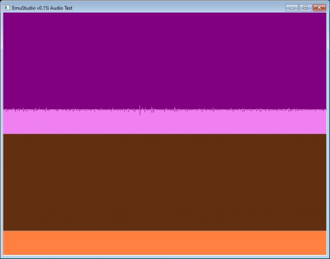

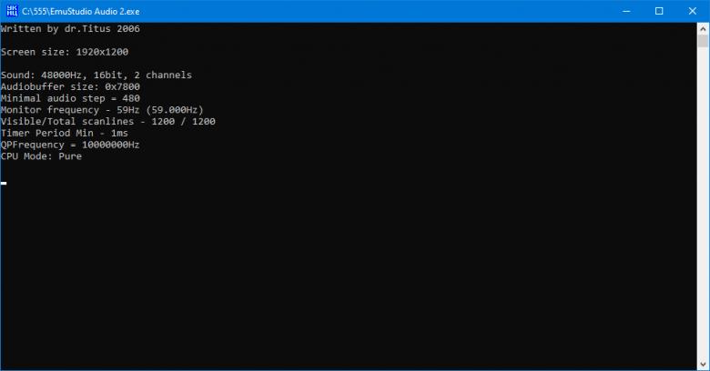

    По умолчанию Новая версия теста аудиосистемы
    Решил возобновить изыскания в области точной синхронизации звука и видео.
    С учетом предыдущих наработок, написал новый тест, который более наглядно и точно покажет возможности точной синхронизации аудио в системах Vista+ (с прибитым намертво буфером в 10мс, что равно 480 отсчетам при частоте 48000Гц), а так же в системах времен доисторического материализма - WinXP, где размер буфера аудиомиксера мог колебаться в произвольных пределах.
    Запускал даже в эмуляторе Win7 и WinXP под WMVare - результаты очень приличные.
    Для примера скриншот с моего Win8.1:
    Что здесь что:
    1. Нижний (оранжевый) график показывает размер и стабильность буфера аудиомиксера. Белая пунктирная линия обозначает стандартный буфер в 10мс на Vista+ системах. Всякие единичные всплески и провалы роли не играют. А вот шумящая нестабильность вполне может заинтересовать отца русской демократии для дальнейшего анализа.
    2. Верхний (фиолетовый) график показывает тоже самое, но через призму системного таймера высокого разрешения. Тут допускаются более высокие шумы по гребню графика.
    Огромная просьба - всем спектрумистам (коих все меньше, и меньше) и людям другой национальности, обязательно запустить тест, подождать заполнения экрана, ничего не трогая, и сделать скриншот основного окна и консольного окна с информацией. И вуаля - вы продвинули науку на несколько световых лет вперед! Скриншоты постить сюда, сообщив, что за система (версия виндовс), и что за аудиокарта.

    звуковая карта Sound Blaster X-Fi HD
ID:	71456   Нажмите на изображение для увеличения.
ID:	71455   Нажмите на изображение для увеличения.
