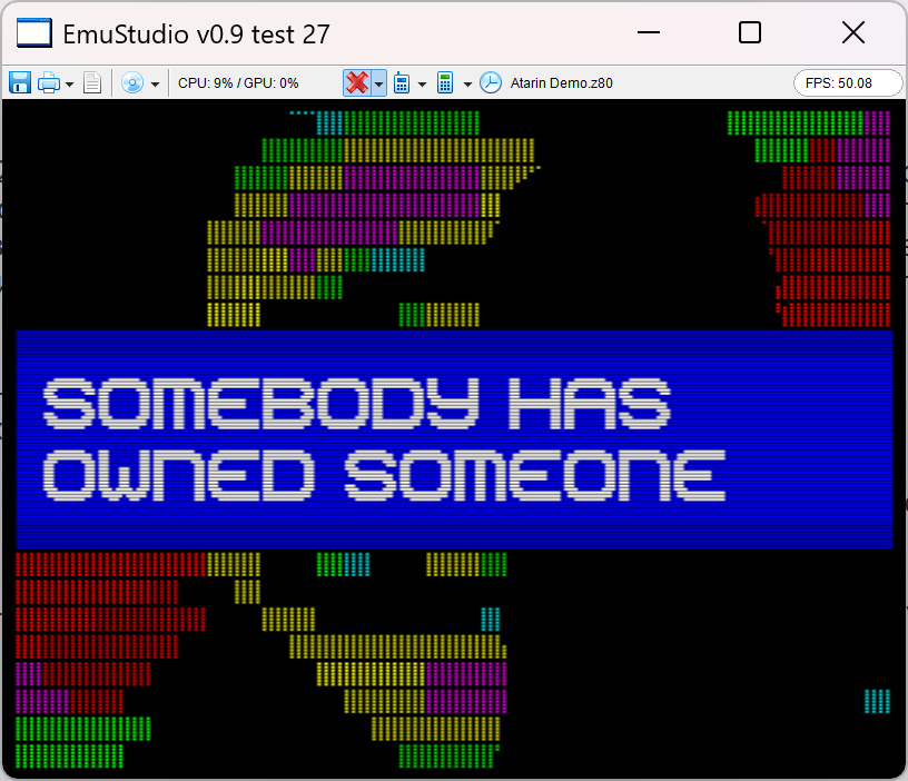

    По умолчанию EmuStudio v0.9 test 27 (Pentagon)
    Итак, продолжаю тему, начатую здесь.
    Обновление от 01.01.2025:
    • В эмулятор добавлена поддержка AY-3-8910. Эмуляция AY-3-8910 сделана точно по реверсу кристалла.
    • Поддержан 8-битный LPT-Covox.
    • Не смотря на то, что TR-DOS пока не реализован (делать его кое-как не хочу, а реверс еще не изучен), чтобы было не скучно, добавил 128Кб режим (тайминги Pentagon-128), кроме этого мультиколор на экране и бордюре. Игрушки и демки можно загрузить через снапшот .Z80 (.SNA также поддерживается).
    Рекомендации при использовании эмулятора:
    • В настройках аудиомикшера Windows обязательно ставьте частоту дискретизации 96кГц или выше. Совсем оптимально 192кГц. Это не вопрос высоких частот, которые вы все равно не услышите, это вопрос отсутствия алиасинга (паразитных гармоник), которые вы услышите из-за их отражения в слышимый диапазон частот. В эмуляторе используется очень качественный интегратор для пересчета частоты, на которой генерируется сигнал (225кГц для AY и 3.5МГц для бипера и Covox'а) в частоту звука, установленную в аудиомикшере Windows. Это позволяет сохранить форму сигнала без искажений, в отличие от 'звенящих' и sinc-фильтров, делающих звук немного 'ватным'. Однако, у интегратора АЧХ спадает более плавно, и желательно использовать частоту дискретизации, при которой частота Найквиста далеко отстоит от верхней границы слышимого диапазона.
    • Если у вас в Windows включена адаптивная синхронизация монитора (G-Sync или FreeSync), ее необходимо выключить, иначе эмулятор не сможет точно синхронизировать видео и аудио, т.к. частота кадров будет постоянно плавать. Эмулятор и так использует прецизионную синхронизацию видео и аудио, что позволяет идеально синхронизировать картинку и звук.
    • Если вы хотите видеть плавные скроллы и наслаждаться идеальной картинкой, включите на мониторе развертку с частотой кратной 50Гц (50, 100, 150) и будет вам полное погружение в теплые ламповые ощущения.
    Говоря совсем кратко, на текущем этапе, это скорее всего единственный эмулятор, который позволяет абсолютно точно синхронизировать видео и аудио, давать высококачественный звук с пореверсной копии AY.
    (в архиве несколько демок и игр в формате .Z80, которые можно бросать мышкой в окно эмулятора)

    ¡ЗВУК АГОНЬ!
    Этот пользователь поблагодарил breeze за это полезное сообщение:
    Titus(02.01.2026)
  11. #730
    08.10.2005
    14,420
    1,715
    2,244
    882 сообщений
    69 Post(s)
    ¡ЗВУК АГОНЬ!
    Да, это, пожалуй, основное, чем можно похвастаться)
    И плавностью видео.
    Все остальное, эмуляция Z80, и т.д. - пока что не реверсные, а остались старинными, какими я написал их в 2005 году.
