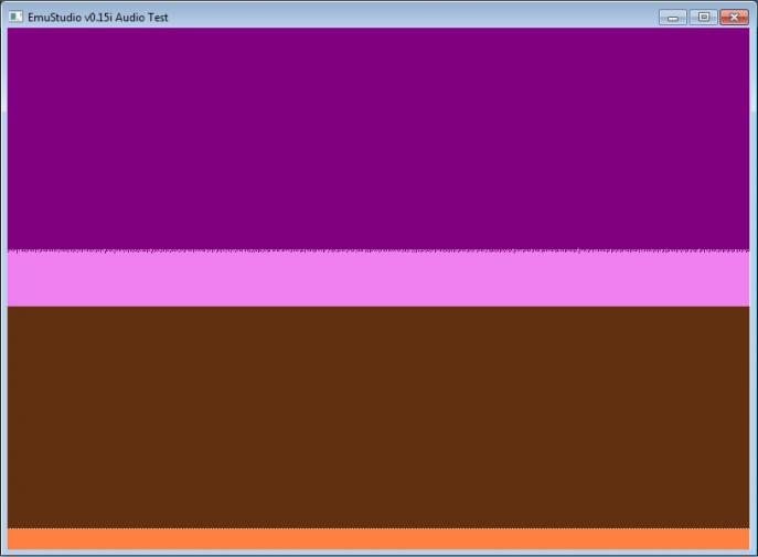

    Решил выложить для тестов звуковой подсистемы свой эмулятор Спектрума 48Кб.
    Если в кратце, то на базе EmuStudio был написан эмулятор УКНЦ, ТИА-МЦ, МС-0515. Сейчас добавил режим простого спектрума-48 с таймингами Пентагона)
    Цель - протестировать звуковую и видеосистему эмулятора.
    Коцепция EmuStudio - эмуляция железа реального времени (каждый кадр эмулируемой системы совпадает с кадром развертки PC). Таким образом (в одном из режимов) если у вас монитор с разверткой 60Hz, то эмулируемый компьютер будет тоже иметь развертку 60Hz, но работать абсолютно плавно.
    Для владельцев Win 7 - новости неутешительные. Разрешение аудиобуфера сделали очень грубое, из-за чего невозможна точная синхронизация со звуком, и звука скорее всего не будет.

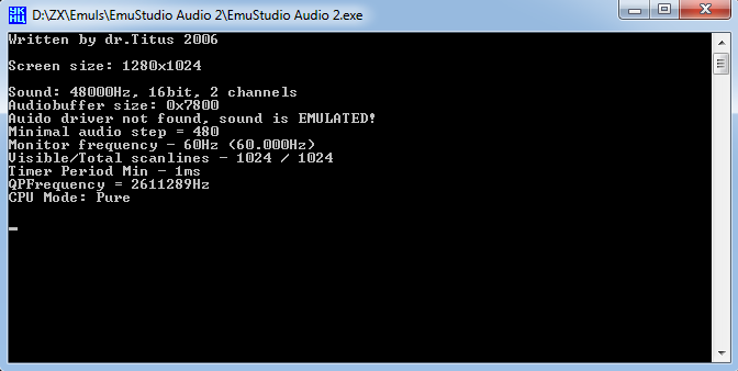

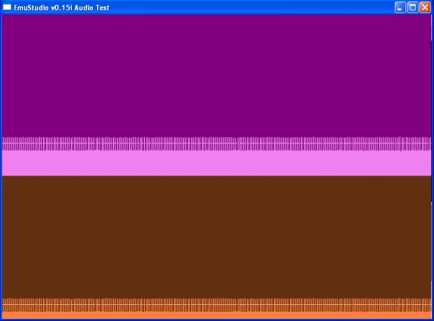

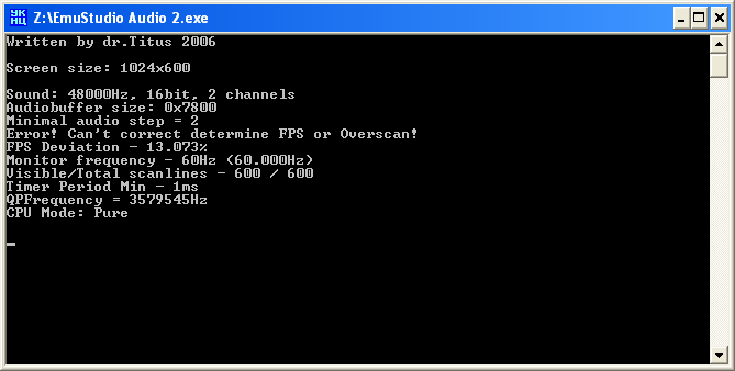

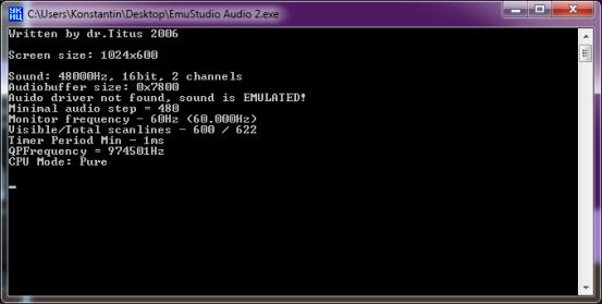

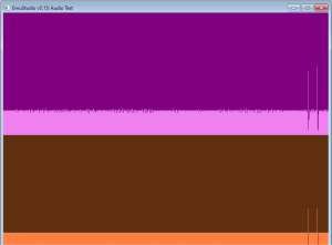

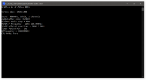

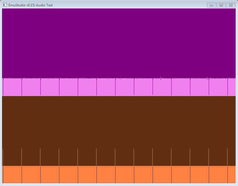

    p.s.: Просьба к владельцем разных версий виндовс - позапускать и сделать скриншот консольного окна с отладочной информацией (самая верхняя страница), а так же скриншот окна эмулятора.
    p.p.s.: Да, бордюр есть, и даже мультиколор на нем. Достаточно максимизировать окно, сделать фулскрин, или просто растянуть размеры окна.
