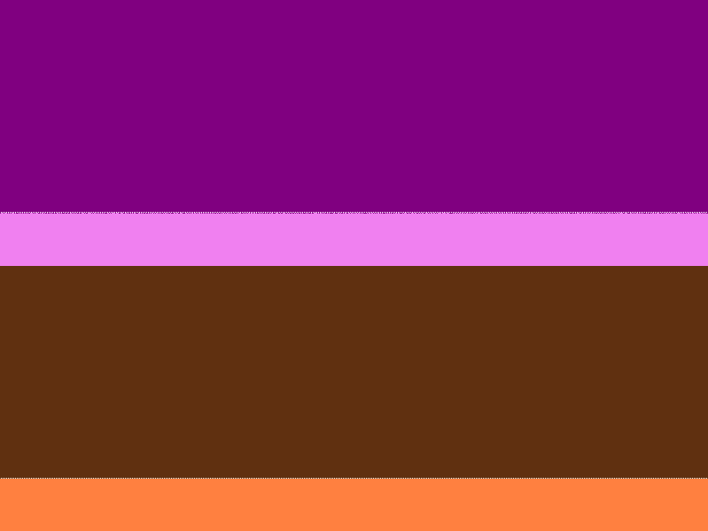

    Решил возобновить изыскания в области точной синхронизации звука и видео.
    Ради такого важного дела, даж решил зайти
    Система: Windows 10 x64
    Звуковая: Audigy SE2
    При первом запуске всё отлично:

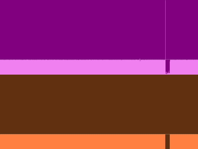

    Если потягать окошко с тестом, но видна задержка (всплеск), но возможно это чисто проблема отрисовки:

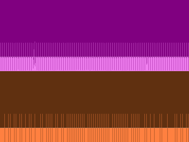

    Если «побулькать» чего-нибудь в звуковуху, но спустя пару секунд начинается «пилорама»:

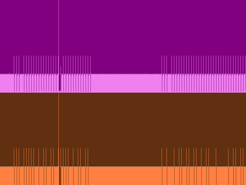

    И такая хрень может быть до 10 секунд:

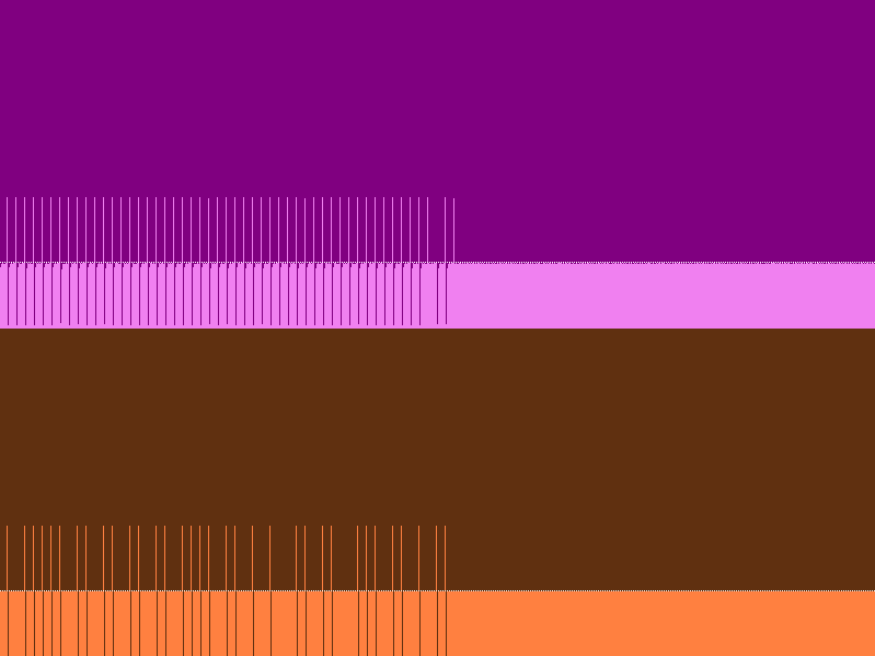

    Спустя некоторое время оно успокаивается:
    Это не проблема отрисовки, а проблема того, что когда таскаешь окно, процесс приостанавливается, и не получает нотификации, которые потом приходят оптом с задержкой. На это обращать внимания не надо. Это специфика реализации теста.
    Это не критичная пилорама, которая не портит возможность синхронизации. Подобный всплеск просиходит тогда, когда нотификация о достижении заданной позиции в буфере не срабатывает, и при достижении следующей нотификации приходит сразу две подряд (пик в два раза выше общей высоты). Обычно за ним следует провал, компенсирующий его.
    У меня, кстати, тоже Audigy. Она старинная, ей лет... 15. Хотя и крутая. Мне ее было не просто прикрутить к Win8.1, т.к. драйверов фиг найдешь. В итоге работает прекрасно, но всплески похожие не твои есть на тесте.
    Судя по накопленной информации от тестов, большинство Vista+ систем ведут себя почти одинаково. Правда, внешние звуковухи еще никто не потестил. Очень актуально потестить WinXP. И так же актуально запуск на всяких линуксах с эмуляцией виндовса.

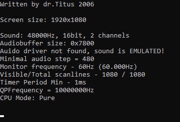

    запустить тест, подождать заполнения экрана, ничего не трогая, и сделать скриншот основного окна и консольного окна с информацией.
    А что значит "подождать заполнения экрана"?
    У меня сначала более-менее ровно идёт, с мелкими выбоинами, потом через некоторое время дикая расчёска, потом опять мелкое, потом опять выскакивают здоровые пики.
