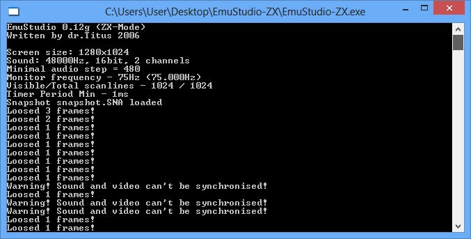

    Win8 x64 звук встроенный
    Комп неплохой, а вот звук как ни странно дурит, хотя другие эмули нормально работают.
    Исходники Unreal открыты, лучше оттуда эмуляцию звука подсмотреть.

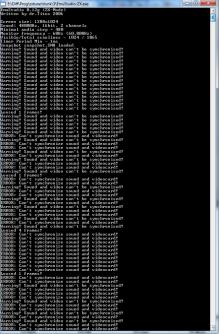

    Блин, а что так хреново с диагностикой?
    Вывод в файл перенаправить нельзя, консоль хрен поймаешь чтоб принтскрин сделать (держишь мышкой скроллбар чтоб не уехал и дотягиваешься до alt+printscreen).
    Кстати о птичках. если синхронизироваться чаще, чем 50 раз в секунду, не должен ли на экран попадать не полностью отрисованный кадр?
    Windows7 Pro x64, звуковуха и видюха встроенные, проц 2.5ГГц Core2 Quad
    В данном режиме синхронизация и видеовывод идет с частотой кадровой развертки ПЦ. Пока что тестируется только такой режим.
    p.s.: Ты мне решил отомстить, приаттачив нечитаеймый скриншот? )
    Это не я, это оно само!
    Но получилось очень красиво
