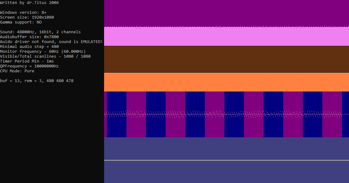

    Запустил. В принципе как и предполагалось, это жжж не спроста. Сначало всё было хорошо, потом ( 4:50) стало оче:
    Потом колбаса «успокоилась» и стало опять мелко-мелко:
    После 5:20 стало опять колбасить и так циклически ~ 2-3 минутным интервалом:

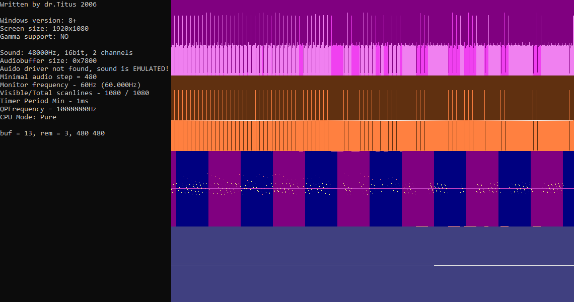

    Нда уж, мне это не нравится. Уже третий человек и одинаковый глюк. Причем, это НЕ глюк теста, а именно системы.
    Ты забыл кинуть рамки окон, на которых частота семплов пишется.
    Что же касается пиков в виде гребенки - то они не мешают тесту.
    Заменил ТЕСТ на более новую версию.
    Теперь фиксируется ступенчатое отклонение (около 480 отсчетов) не только в плюс, но и в минус.
    Просьба перезапустить тем, у кого в предыдущем тесте все было хорошо)

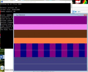

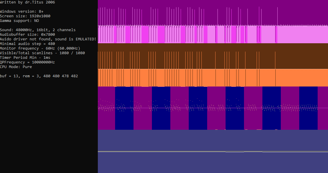

    почти без приглашения, предыдущая версия
    https://s.micp.ru/fqNXC.jpg
    и послендяя
    винда все та же, что и много веков назад. почти ХП.
    Звук по идее USB внешний (наушники). Отключу - попробую на унутреннем еще.
    Все шикарно. XP в этом плане как раз радует)
    Тест 2.5 можно не запускать, т.к. 2.6 это тот же 2.5, только с добавками.
    А поточнее, что за Винда? Такой ID только у XP Professional x64, а так же у 2003 Server. Ну и у эмулятора под линуксом)

    2003 Server. 18 лет винде)
    итак, отключил усб, теперь внутренняя
    Все плохо стало??
    ps - на соседнем компе семерка есть, там правда игра крутицца в круглогодичном режиме, но если надо - приостановлю на 5 мин, не больше или с семеркой и так все ясно?

    Все плохо стало??
    Все прекрасно. И в этом случае XP радует.
    Да, на любом виндовсе надо запускать. Сейчас винды Vista и выше находятся под большииим подозрением.
